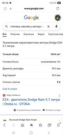

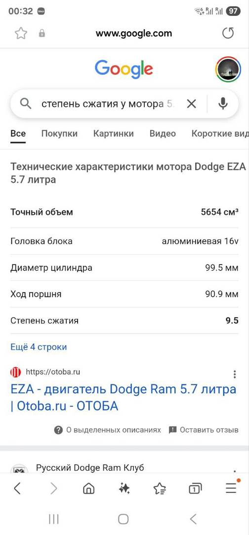

ТТТ Дмитрий ТТТ 😂😂😂если бы она отсутствовала двигатель бы не заводился. У вас чем выше актановое число, тем меньше степень сжатия, следовательно детонации п…
Детонация вообще не нужна для работы двигателя как бензинового так и дизельного. Наоборот она вредна так как разрушает элементы шатунно поршневой группы .
Сама по себе детонация это когда вместо сгорания происходит взрыв топливной смеси. аналогия с тротилом если его поджечь то он просто горит , но если создать детонационную волну происходит взрыв .

Раньше в России для повышения октанового числа применяли различные присадки, которые действительно уменьшали бризантные свойства, но наносили ущерб свечам зажигания, различным датчикам, в основном это были феррито-содержащие присадки. Сейчас качество бензина значительно выросло, октановое число повышают подбором углеводородных фракций, присадки добавляют в основном недобросовестные поставщики, которые из 80-го пытаются сделать 92 и выше. Октановое число, это лишь один из немногих показателей качества, почитайте для примера https://skomaren.blogspot.com/2012/08/blog-post.html. Просто сказать, что 95 лучше, а 92 хуже - неправильно в нашем случае, поскольку не учитываются ещё множество показателей. Главное правило, если мотор рассчитан например на 91+, лейте не менее, но и не сильно более высокооктановое топливо, в идеале 92 - 95, если конечно доверять производителю данного бензина. В теме я писал, что всё хорошо в меру, просто у большинства на слуху - угол опережения зажигания. Да, это один из самых важных факторов, но этот фактор не всесилен, и может изменяться в определённых пределах, т.е. частично компенсировать разницу в октановом числе, подгоняя топливо под двигатель. Но если не изменяется ход поршня, степень сжатия, время открытия-закрытия клапанов, то применение очень высокооктанового бензина, как минимум бессмысленно, а в некоторых случаях может давать обратный эффект, увеличенный расход, двигатель теряет часть мощности, на поршневую и клапана увеличенные тепловые нагрузки, что уже вредно для двигателя.
ИМХО, ездит хорошо машинка на 92, пусть ездит дальше, чем меньше цифра, тем меньше вероятность его подделки, раньше было так. )))
Попробуйте 95, понравится, катайтесь. Лить 98, 100 я бы не стал, во первых экономии не получается, наоборот в деньгах теряешь. Ну а во вторых эффект уже может быть обратный. Испытывали двигатели, рассчитанные на 92 под 95 бензином, вручную меняя угол опережения. Показатели экономичности мизерные, чуть мягче работа двигателя, но выше тепловая нагруженность, прибавка мощности 0.5 - 1.5%.
