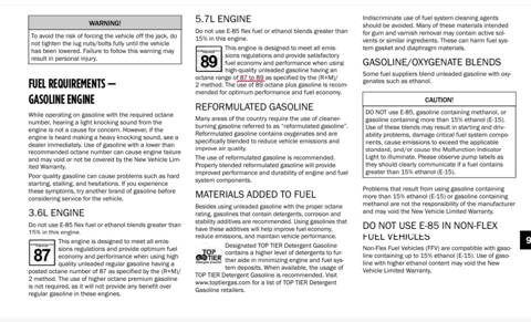

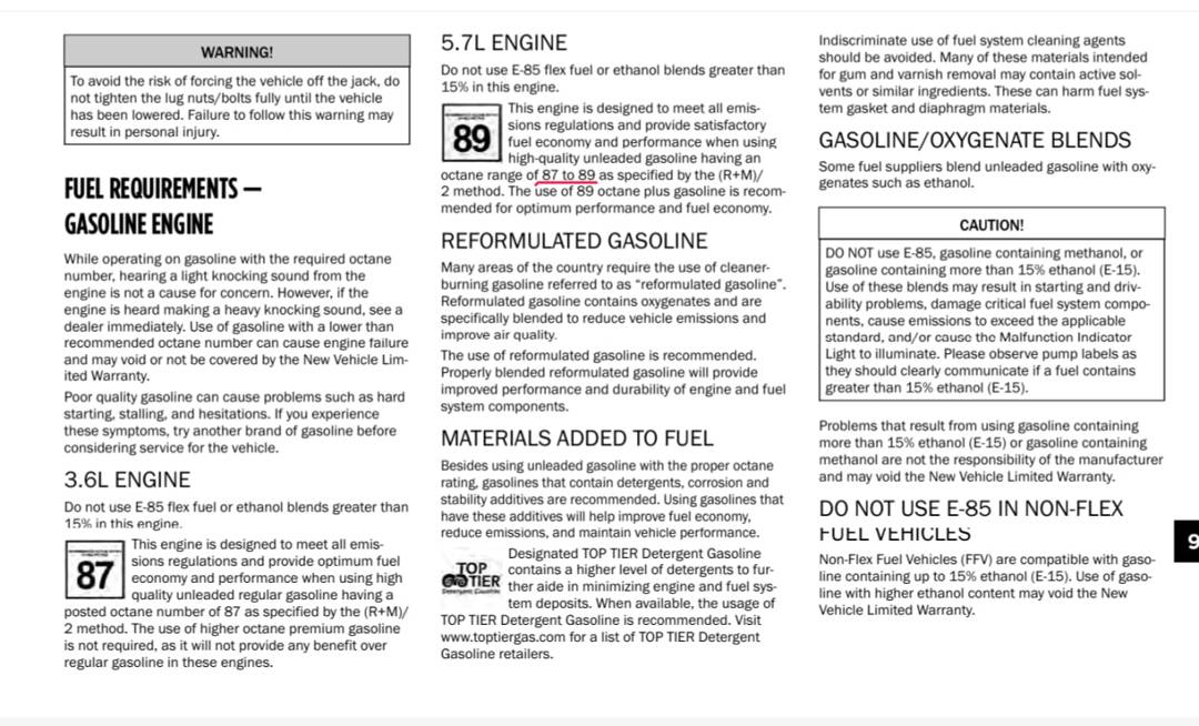

вот что заявляет производитель. 87-89 октановое число по AKI, что соответствует нашему АИ92 и АИ95
Так то или это? Или и то, и то?
И 92 и 95, но рекомендуется 95 для более эффективного использования двигателя и экономии
Дословно
все так
но от 92 ему ничего не будет
95 даст выигрыш в мощности и снизит расход.
отсюда вывод - льём 95!
