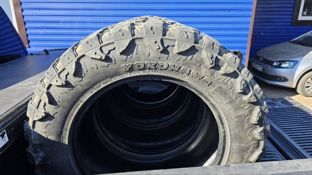

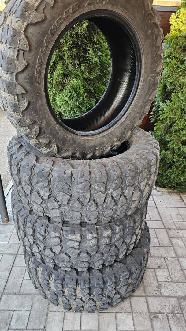

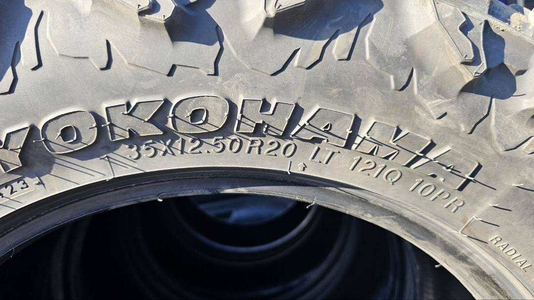

Может кто хочет обменятся на АТ, 20радиус,япония,23год,почти новые
Судя по протектору их пора выкинуть!
Ещё один сезон и они станут АТ)))
Сликами)

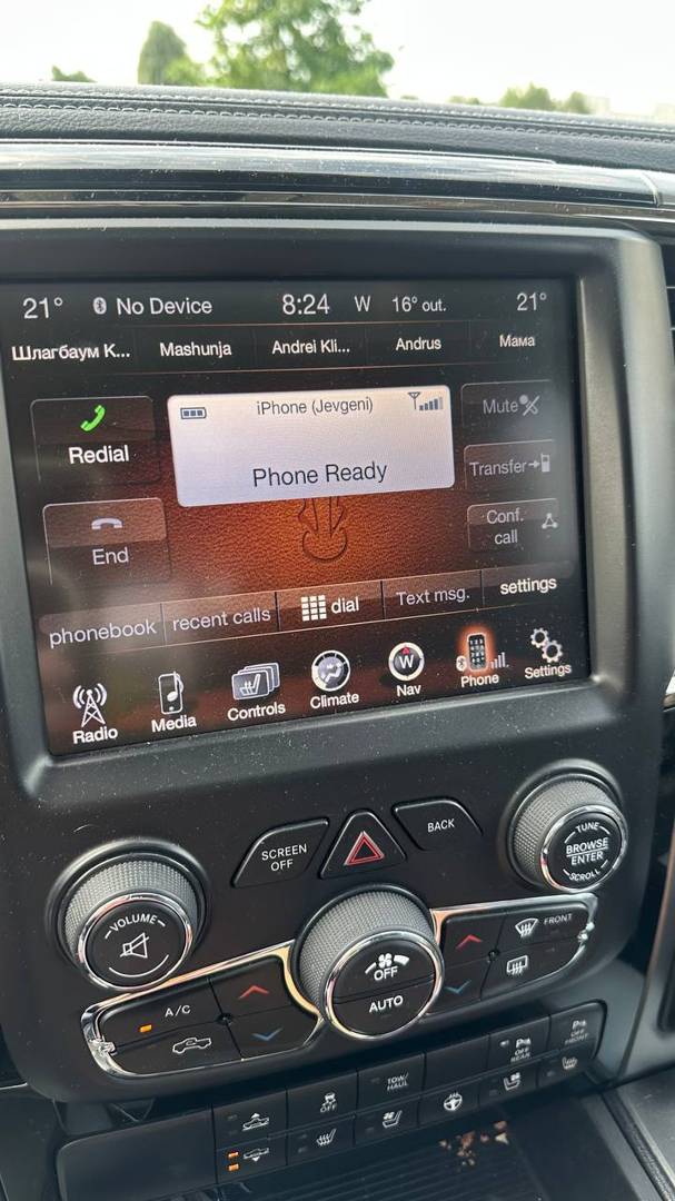

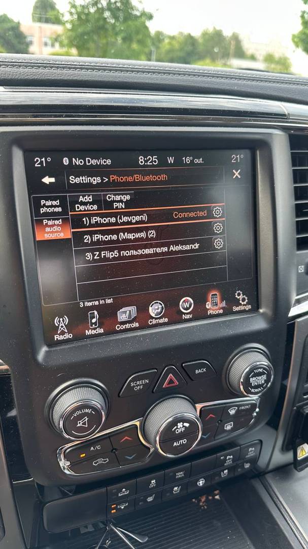

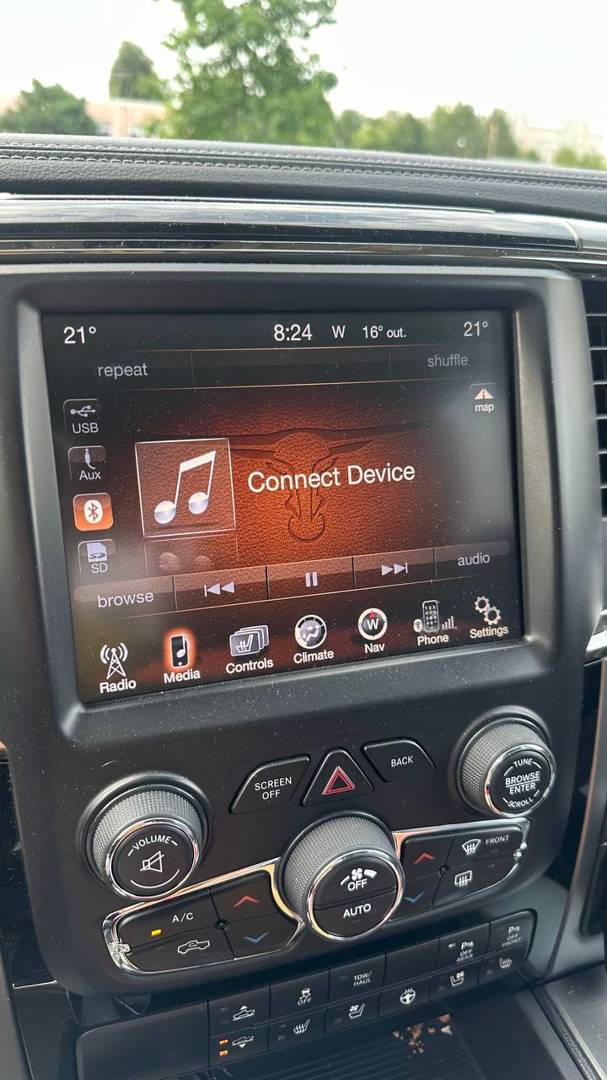

Попробовал полную перезагрузку системы (кнопку Phone не нашел, но зажал Tune + Volume и через 5 секунд экран погас)… не помогло 😓
Телефон подключил (и как audio source, и как телефон) и система его видит в настройках (показана ✔️, что он подключен)
Система видит телефон и громкая связь работает
Но если открыть раздел Media, то просит подключить телефон и не видит его
Пробовал с трех разных телефонов, результат один и тот же 🤷♂️

Значит поможет только обновление, старая версия Uconect не видит новые смартфоны.
Для RAM 2015 актуальная версия Uconnect — 18.xx+
