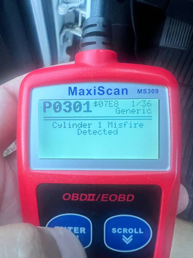

Всем привет.
Я тут новичок.

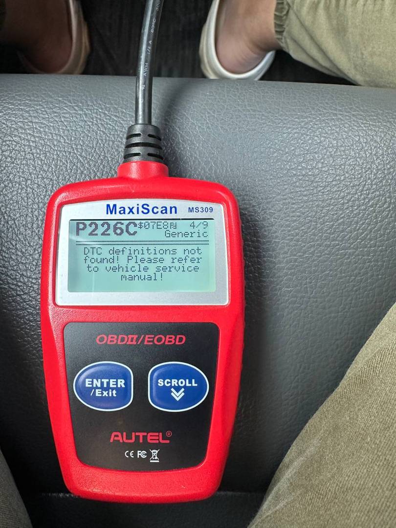

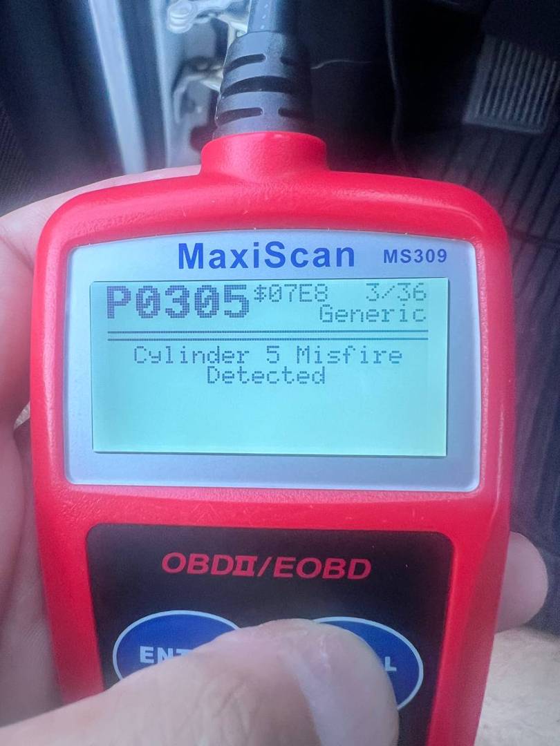

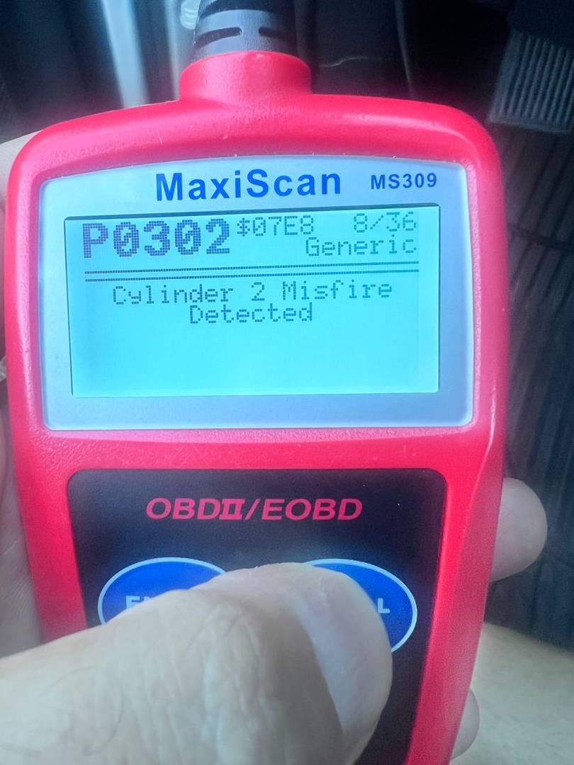

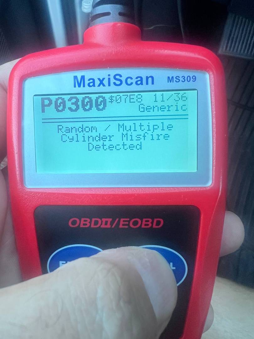

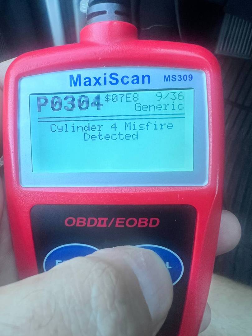

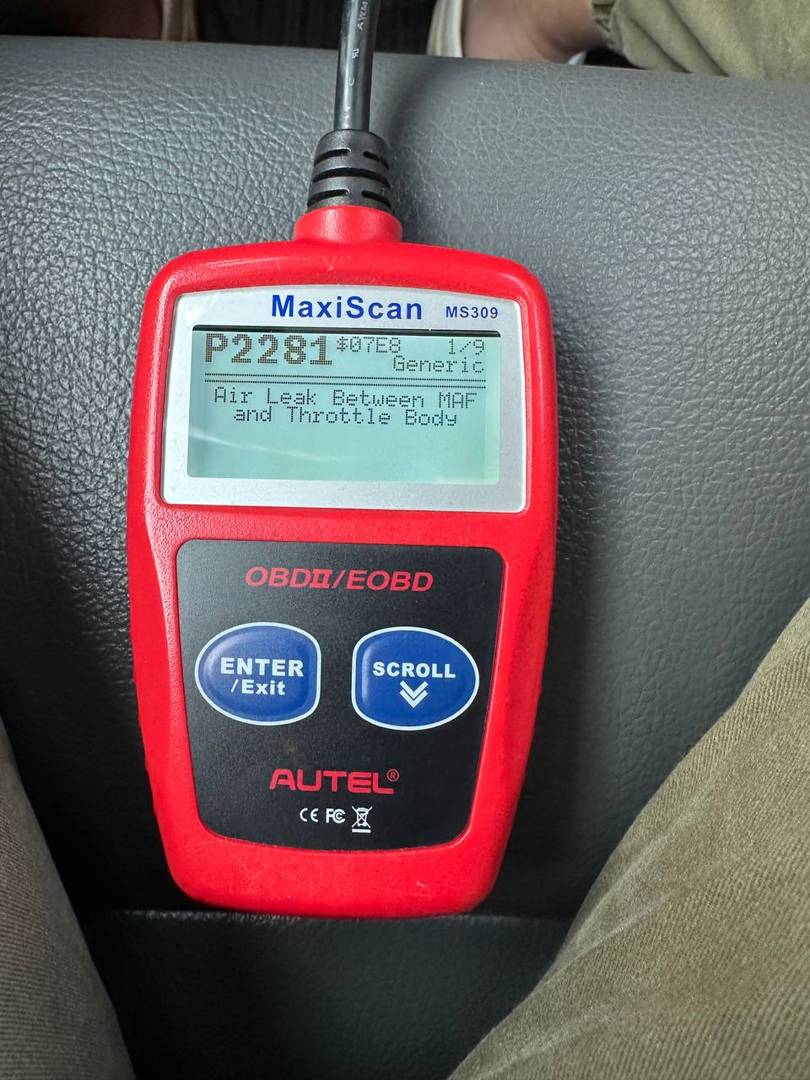

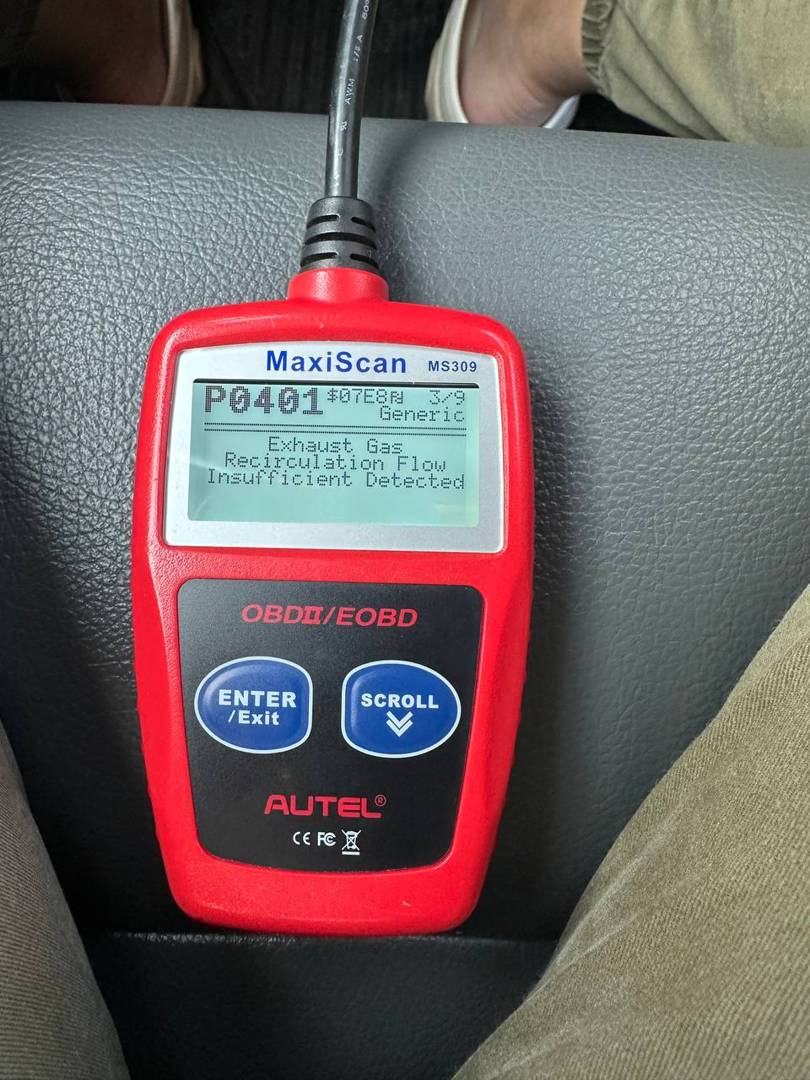

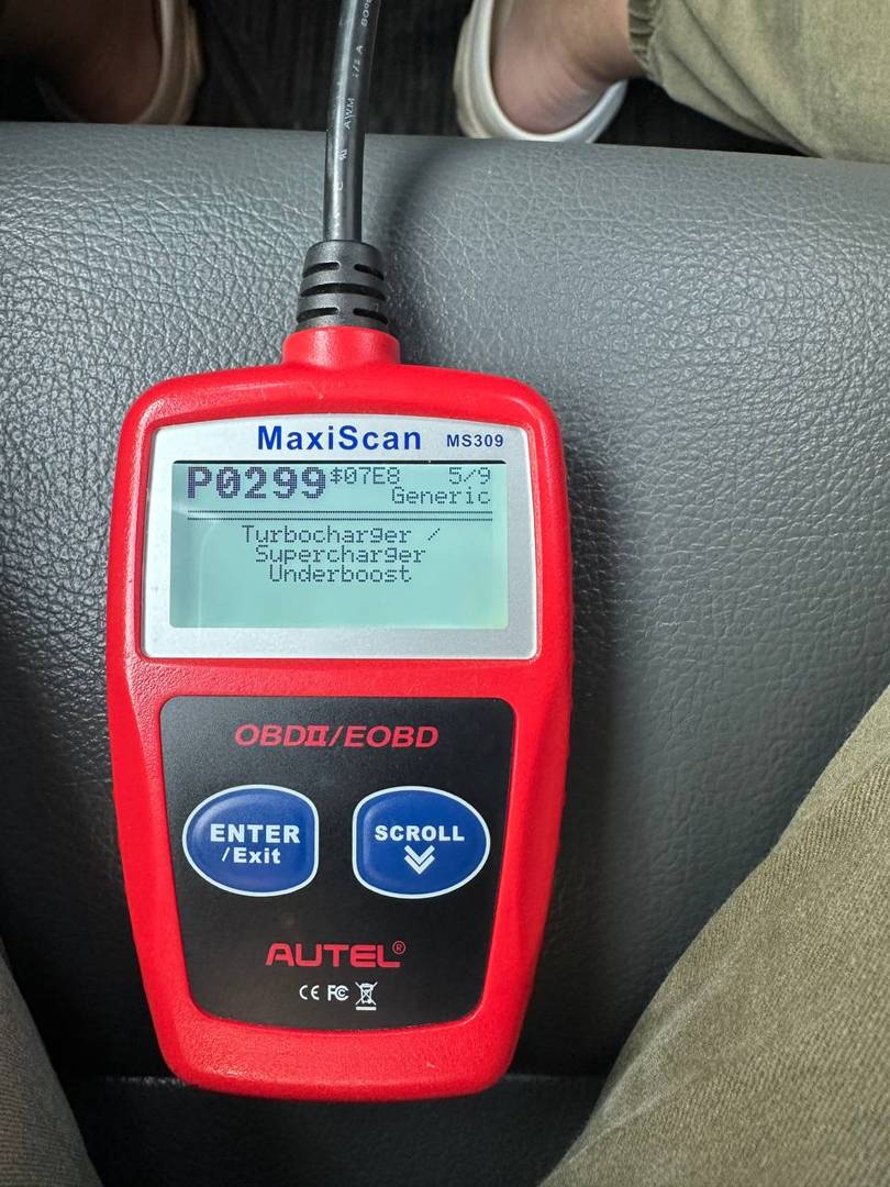

Давно мечтал о Ram. Взял 2022 года Ram 3500 дизельный 6.7L i6 Cummins Turbo Diesel Engine.
Реальность пробега проверить не представляется возможным. Одометр показывает 65 000 миль ( 105 000 км ).
Недавно стала загораться check engine лампочка на панели… ошибок куча ( фотки прикладываю ).
Из поведения автомобиля , заметил что при подъеме в гору с грузом ( трейлер например ) падает мощность турбины 7-8 psi, такое ощущение что не раскручивается она.
Так же заметил что с трейлером ( то есть с нагрузкой ) ошибки стали появляться через 5-10 миль после очистки, а ранее без трейлера мог и 300-400 миль проехать без проблем.
Знатоки подскажите что делать.

Может подсос воздуха?
IA Ilya Andryshenko 10 августа 2025, 22:25
Руслан Всем привет. Я тут новичок. Давно мечтал о Ram. Взял 2022 года Ram 3500 дизельный 6.7L i6 Cummins Turbo Diesel Engine. Реальность пробега п…
Тут если смотреть с точки зрения водителя дизеля, а не Ram. То начиная от слетевшего с патрубка хомута заканчивая герметичностью клапанной крышки… От куда то попадает избыточный воздух, в системе пропадает вакуум. И авто с целью сохранения лопаток турбины уходит в ошибку и отключает её! Самое простое и первоначальное проверить герметичность системы сухим паром. Если все хорошо, то рыть экологию! Возможно сажевый не может самоочиститься

На немцах включается каждый раз как в пробках постоишь, поэтому думаю что норм. Чем реже тем больше шанс что не сможет самоочиститься и попросит замену
Ilya Andryshenko Тут если смотреть с точки зрения водителя дизеля, а не Ram. То начиная от слетевшего с патрубка хомута заканчивая герметичностью клапанной к…
В дизеле нет вакуума
В дизеле заслонка открыта обычно
Подсос в тракте от мафа до турбы не сильно влияет
Дыра в патрубке после турбы уже может сильно давать
IA Ilya Andryshenko 10 августа 2025, 23:01
iZavodnoy В дизеле нет вакуума В дизеле заслонка открыта обычно Подсос в тракте от мафа до турбы не сильно влияет Дыра в патрубке после турбы уже мож…
Именно на этом авто не знаю вакуумный или электронный актуатор стоит. Я имел в виду под вакуумом герметичность системы надува.
Физически и программно. Если нужен черный дым - можно потом увеличить тайминг впрыска и будет как старый икарус.
Руслан Было ещё подозрение что моторчик ( не знаю как правильно называется ) на видео видно он туда-сюда крутит что-то. Он так должен работать ?
Надо посмотреть актуатор на турбине, там пластиковые шестерни, обычно их слизывает и при нагрузке происходит underboost, потом сыпятся все эти ошибки
Короче, надо разобрать актуатор и посмотреть целостность внутренностей
Ну и ошибки у вас должны вылетать, на высокой передаче и скорости 80+
