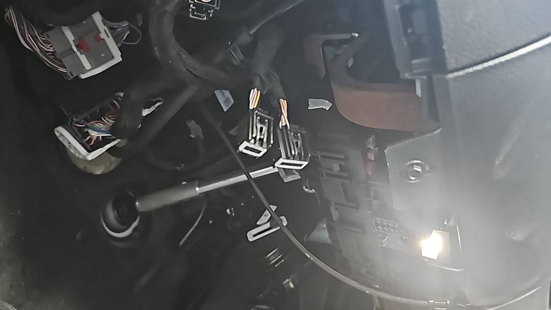

Товарищи, хелп, 5ген лонгхорн 22 года, акб высадился в ноль, его зарядил, теперь головное не работает 🙄 куда лезть, у кого было?

Экран горит?
Музло играет?
И печка дует на всю?
Если так, то проснётся, после ночи.
Неа, экран молчит, музыки нет. Кондер работает, кнопки вокруг экрана работают.
Сутки уже, не раздуплился(

А перезагрузить
Или фишки, на задней панели проверить?
А elm включена внизу или провода в своих гнездах?
Я с таким столкнулся когда включил elm через провода, и ездил 3 дня с ней, в очередной день завел, а экран черный и ни на что не реагирует, тоже все перепробовал, потом вспомнил про elm, вытащил ее, воткнул провода в свои гнезда , перезапустил машину и все заработало.
Интересная инфа!!!
Это как?)
Там у меня был tazer но я его вынул перед тем как акб снять и зарядить и обратно не ставил, щас пустой разъем🙄
А фишки то воткнуты в гнезда? Которые в sgw идут?
Эти? А када они должны идти?)
Воот
Их нужно воткнуть
Там вверху 2 гнезда
