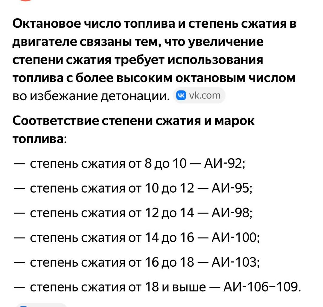

Там все вам данные что и почему, по октану и прочему. Прошу так же обратить внимание на комментарии. В 90ых заливали чет пойми и жили дальше. Я в корне с этим согласен.
Вы о V8 говорите и считаете что только 100....ну раз охота, то бога ради.
Да я не лью 92, я лью 95. Но как показала практика, разницы нет. Пред в. лил 92 всю жизнь машины, лазили в мотор, да износ есть, мотору все таки 13 лет, но для своего возраста он хорош.
Вот лучше вместо 100ого чаще масла меняйте и будет вам счастье. Имхо

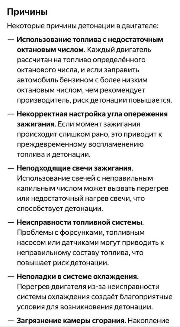

Про сотку, писали 100500 раз, во 1) жрёт больше, но дело не в этом. Детонация, температура вспышки, ну и т д. ЦПГ очень просто может отрыгнуть. А оно надо🤔
ТД ТТТ Дмитрий ТТТ 9 августа 2025, 23:44
😂😂😂если бы она отсутствовала двигатель бы не заводился. У вас чем выше актановое число, тем меньше степень сжатия, следовательно детонации происходят раньше, те ему нужно меньшая степень сжатия для толчка поршня. Тут вопрос в том, что и температура при этом сильно выше, отсюда и возможны проблемы с цпг. И я с этим уже сталкивался. Предыстория, была в свое время Chevrolet cruze, стал частенько туда лить 100ку, ну как же, лучше думал я. Итог, через пол года стали появляться ошибки, чеки на ровном месте. И появлялись они только если до отсечки делал и все время обороты. Как только все тоже самое но на 95+ (экто джи драйв) никаких ошибок нет. Вот так я и перестал с 100ым эксперименты

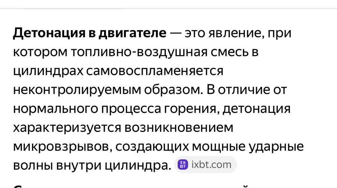

Детонации могут происходить как при ходе поршня в направление вмт (ранняя детонация) так и в момент поджига свечи. Тут вся соль исключить преждевременной детонацию
ТД ТТТ Дмитрий ТТТ 10 августа 2025, 00:23
Вот ранняя детонация, регулярная, приводит к некорректной работе движка и проблемы цпг
ЕВ Евгений Вознесенский 10 августа 2025, 00:24
Детонация в целом это взрывное горение в цилиндре в основном на такте сжатие , можно сравнить с эффектом дизельного двигателя

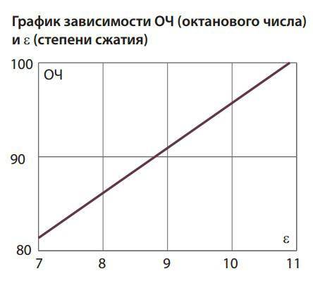

Да, вот ток чем выше актановое число, тем меньше давление нужно создать для самопроизвойльной детонации. Отсюда и создаются рекомендации производителя, чтобы при определённых характеристиках двигателя, это не происходило в ненужный момент. Поэтмоу и пишут (переводя в наши реалии 95 и 92) 89 рекомендован, но возможно использование и 87
ТД ТТТ Дмитрий ТТТ 10 августа 2025, 00:28
В сухом остатке, рекоменд 89 (наш 95 если переводить их таблицы на наши)
