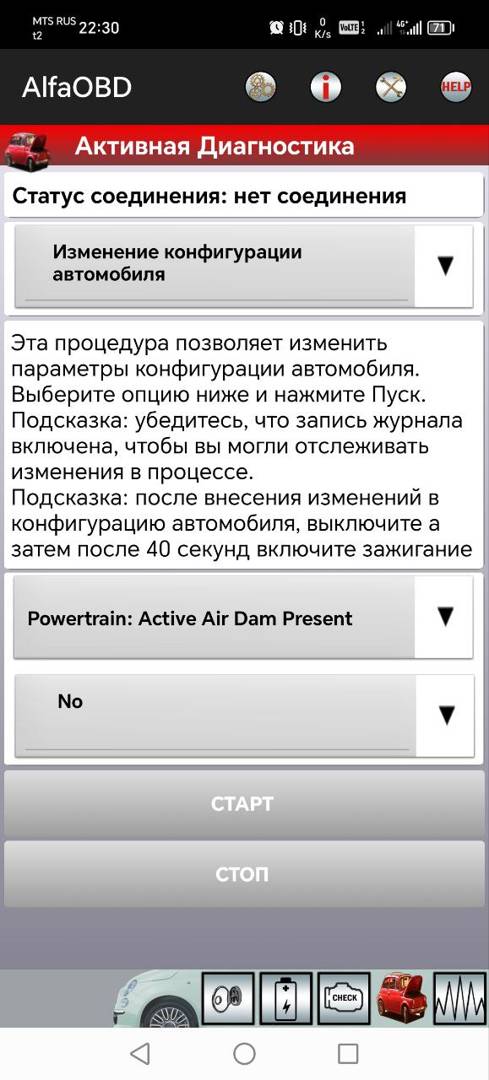

Алексей Золотарев Скорее всего у вас барахлит нижняя плотина( ну так ее называют). Отключите ее, на 19 года отключается без ошибки.Хммм, спасибо за совет, попробую. Специалистов нет толковых в Казани. Заехал в клубный сервис по американцам. Как то скинули ошибку, через 10 мин снова появилась.
Предложили снять мозги и перепрошить за 15.000 руб. Сомнительно)
В другой сервис на ТО заезжал толе по американцам, там выездные спецы из Джип Кастома были. Предложили за 35.000 ошибку убрать 😐

Алексей Золотарев Скорее всего у вас барахлит нижняя плотина( ну так ее называют). Отключите ее, на 19 года отключается без ошибки.нижняя плотина???
Андрей Гиговский нижняя плотина???Да
Андрей Гиговский нижняя плотина???Air Dam)
Sergey Orekhov Air Dam)что это??? воздушные заслонки что ли?
Андрей Гиговский что это??? воздушные заслонки что ли?На 5 ген нижний спойлер на переднем бампере
Sergey Orekhov На 5 ген нижний спойлер на переднем бампереого

Антон Хммм, спасибо за совет, попробую. Специалистов нет толковых в Казани. Заехал в клубный сервис по американцам. Как то скинули ошибку, ч…2дня назад тоже ответили в чате так же что её блочат и отшивают со снятием мозгов,похоже на правду но цена не совсем адекватна
Алексей 2дня назад тоже ответили в чате так же что её блочат и отшивают со снятием мозгов,похоже на правду но цена не совсем адекватнаНа машинах с 21 года если ее снять то будет ошибка. Тут уже надо анлок мозгов и отшивать ее

Алексей Золотарев Я специально выше обратил внимание на 19 годЭто моё)), я в ген.5 писал мне ответили что со снятием, а у меня как раз 19 год))хоть какой-то плюс, а начала глючить после гор,короче когда стоиш вылазиет с треском и обратно втягивается, скидываю ошибку и снова при достижении скорости начинается такой трабл аж в руль отдаёт треск этого крыла.
И ещё вопрос, у ребела и трх бампер одинаковый? Кто знает или перекидывал подскажите.
Алексей Это моё)), я в ген.5 писал мне ответили что со снятием, а у меня как раз 19 год))хоть какой-то плюс, а начала глючить после гор,короче когда…Попробуйте альфой отписать этот спойлер и потом отключить его просто.
Sergey Orekhov Попробуйте альфой отписать этот спойлер и потом отключить его просто.Не отпишется даже если мозги анлокнуть
Алексей Золотарев Не отпишется даже если мозги анлокнутьУ кого то получалось, но год не помню какой.
Sergey Orekhov У кого то получалось, но год не помню какой.Не начинай😂 мы уже помним, как можно отключить исправные жалюзи😂
