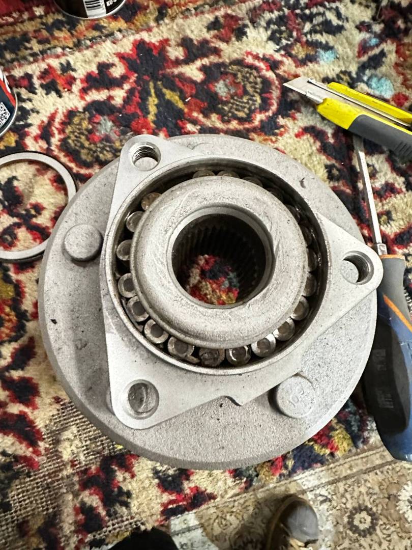

Слушайте, а как выдёргивать привод из ступицы? Просто выдёргиваешь и ездишь? С дыркой посередине.?
нужен, как минимум, кусок шлицевой части привода с гайкой
или я ошибаюсь? просто рассуждаю по аналогии с легковушками, что раньше были в пользовании. Без привода ступица как бы просто запрессована в подшипник остается. Много ли протянет без фиксации - вопрос
ЕВ Евгений Вознесенский 30 июня 2025, 14:58
biohazard или я ошибаюсь? просто рассуждаю по аналогии с легковушками, что раньше были в пользовании. Без привода ступица как бы просто запрессована в…
Тоже всегда так думал , но изучив снятую и распиленную ступицу прихожу к выводу , что стягивать там нечего тк шлицевая часть заварена и сжать ее болтом с гайкой невозможно
А Анатолич 30 июня 2025, 15:14
Евгений Вознесенский Тоже всегда так думал , но изучив снятую и распиленную ступицу прихожу к выводу , что стягивать там нечего тк шлицевая часть заварена и сжат…
Подшипники стоят конические. Встречные. Их сжимает только тонкое кольцо завальцованное
ЕВ Евгений Вознесенский 30 июня 2025, 15:17
Втулка целиковая от края до края
А Анатолич 30 июня 2025, 15:24
Евгений Вознесенский Тут снят пыльник , то что вокруг втулки это сварной шов - что тут можно прожать ?
Я видел уже расточенную и разобранную ступицу. Токарь сказал что если не будет стянута ступица, он развалится. Не быстро, но развалится.
Спорить не буду , конечно
ЕВ Евгений Вознесенский 30 июня 2025, 15:40
втулка на фотографии это и есть ступица со шпильками с другой стороны . Она запрессована в подшипники в корпусе и обварена . Ужать ее по центру не реально это тупо труба 🤔
А Анатолич 30 июня 2025, 15:43
Евгений Вознесенский втулка на фотографии это и есть ступица со шпильками с другой стороны . Она запрессована в подшипники в корпусе и обварена . Ужать ее по цен…
Внутренняя обойма. Конечно труба. А наружняя это ступица. Она давит на шарики.
Ладно, я не видел устройство точное изначально.
Смысла спорить не вижу.
ЕВ Евгений Вознесенский 30 июня 2025, 15:45
Внутренняя обойма подшипника одета на ступицу и обварена вкруг
ЕВ Евгений Вознесенский 30 июня 2025, 15:47
Шрус гайкой тянется внутри этой трубы , опираясь с одной стороны на чашку со шпильками а другой на ее же заваренную часть , тупо это одна деталь
