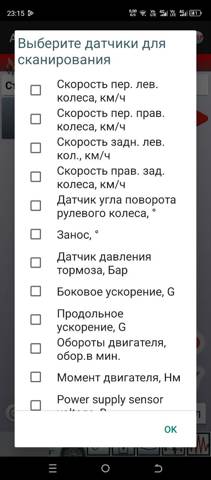

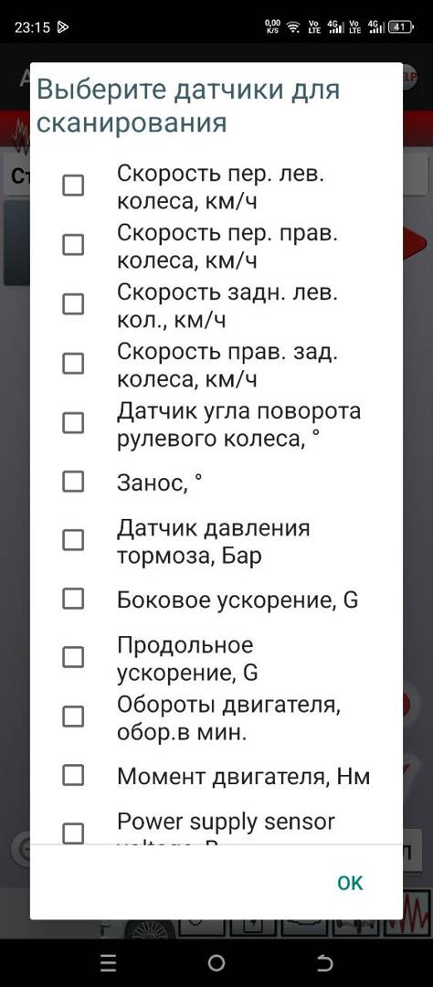

Я свою так и вычислял, выводишь в графики , вернее он пройденной расстояние вроде мерит, но они начинают отличаться , и при леком нажатии тормоза даже на сухом асфальте срабатывает АБС в педаль, это первый признак что ступица все

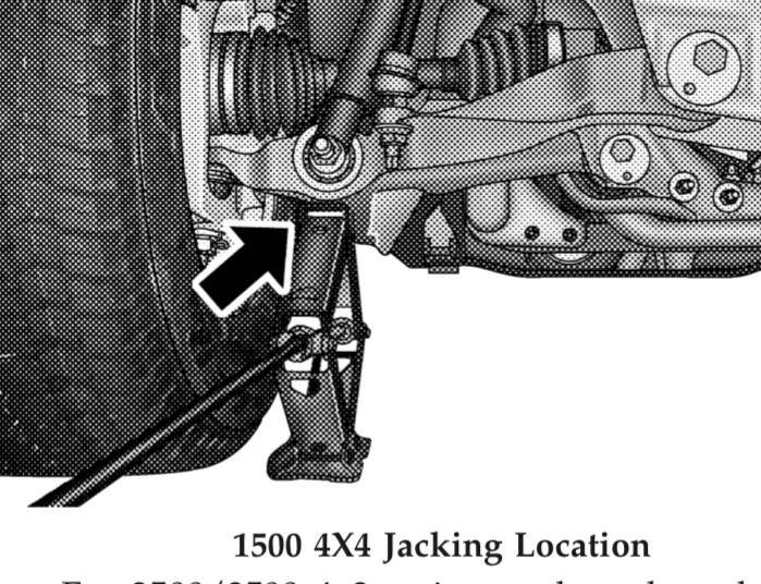

А кто нить на трассе так домкратил? Я даже в гараже без ямы не могу залезть туда 🤷🏼♂️

Я так всегда на стоянке масло менял и колеса , пока нормальный домкрат не купил . Родной домкрат капризный к поверхности но на ровном он стоит и поднимает норм

В графике можно много параметров посмотреть

Крутить муторно согласен , но дело привычки 🤣

Ну и на грунте он конечно опасный
Ну самый верный и простой вариант задомкратить и посмотреть люфт колёса если есть то менять
