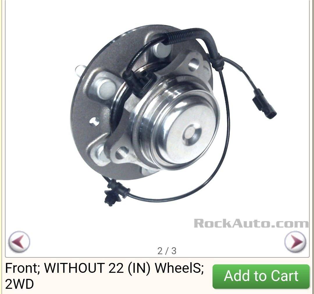

Которую невозможно ни сжать ни соответственно прослабить
нужно ждать отзыва живых камрадов, которые ездили со снятым приводом и дырой в ступице

так как недоприводные ездят? те же срт-10. номера ступиц одинаковы 4вд и 2вд 🤷‍♂️

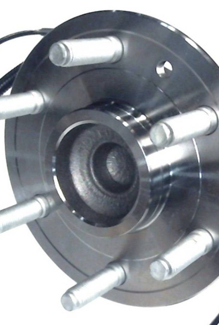

Анатолич Вложение
Анатолич, Дед уже показал фото- там тупо труба. Хоть обожмись- нечего сжимать. Ну и как бы я тысячи две откатал, все гуд

Алексей Золотарев Анатолич, Дед уже показал фото- там тупо труба. Хоть обожмись- нечего сжимать. Ну и как бы я тысячи две откатал, все гуд
выходит,там ступица конструктивно, как задняя в Ауди А6. С одной стороны, хорошо, вынул привод и катайся на ж@пе дальше, с другой стороны, стремновато, машинка не из легких... Надеемся, что анжынеры не ошиблись в расчетах

biohazard выходит,там ступица конструктивно, как задняя в Ауди А6. С одной стороны, хорошо, вынул привод и катайся на ж@пе дальше, с другой стороны, …
Открутите гайку ступичную и все увидете сами. Не знаю как ауди, но почти во всех машинах где закрытая ступица стягивать нечего
никто не спорит. тем более, коллега подтвердил, что ездит без привода
