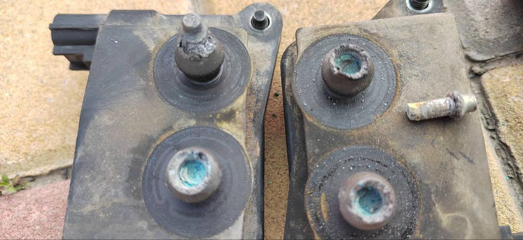

А Алексей 28 июня 2025, 12:00
Резисторы проверить мультиметром вроде 3КОм, но я поставил на 2КОм новые,окислы промыл и все гуд
А Алексей 28 июня 2025, 12:04
Андрей Гиговский Если смотреть каталог, то катушка с вот этими резиновыми. нахлобучками идёт как 1 узел.
Проверь сначала резисторы, я тоже катушку купил нжк там этих резисторов нет одна пружинка только длиньше, пока резисторы ехали я провод моно медный 10квадрат нарезал и поставил в замен и дерганье прошло на холостых
А Алексей 28 июня 2025, 12:22
Альфа мне тоже не давала ошибок а эта показала
