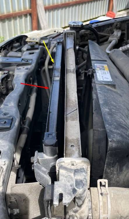

Отдельный радиатор или антифриз?
ВД Виктор Доброкотов RDRC 3 июня 2024, 08:18
Радиатор, встроенный в основной, если не ошибаюсь
ЕВ Евгений Вознесенский 3 июня 2024, 08:18
На ZF еще и термостат имеется
IU Ivan Ustylenko 3 июня 2024, 08:25
Сверху конденсатора кондиционера (красная стрелка) есть радиатор коробки, по высоте примерно до нижней трубки (желтая стрелка)
В основном радиаторе контура коробки нет, как это делают другие производители

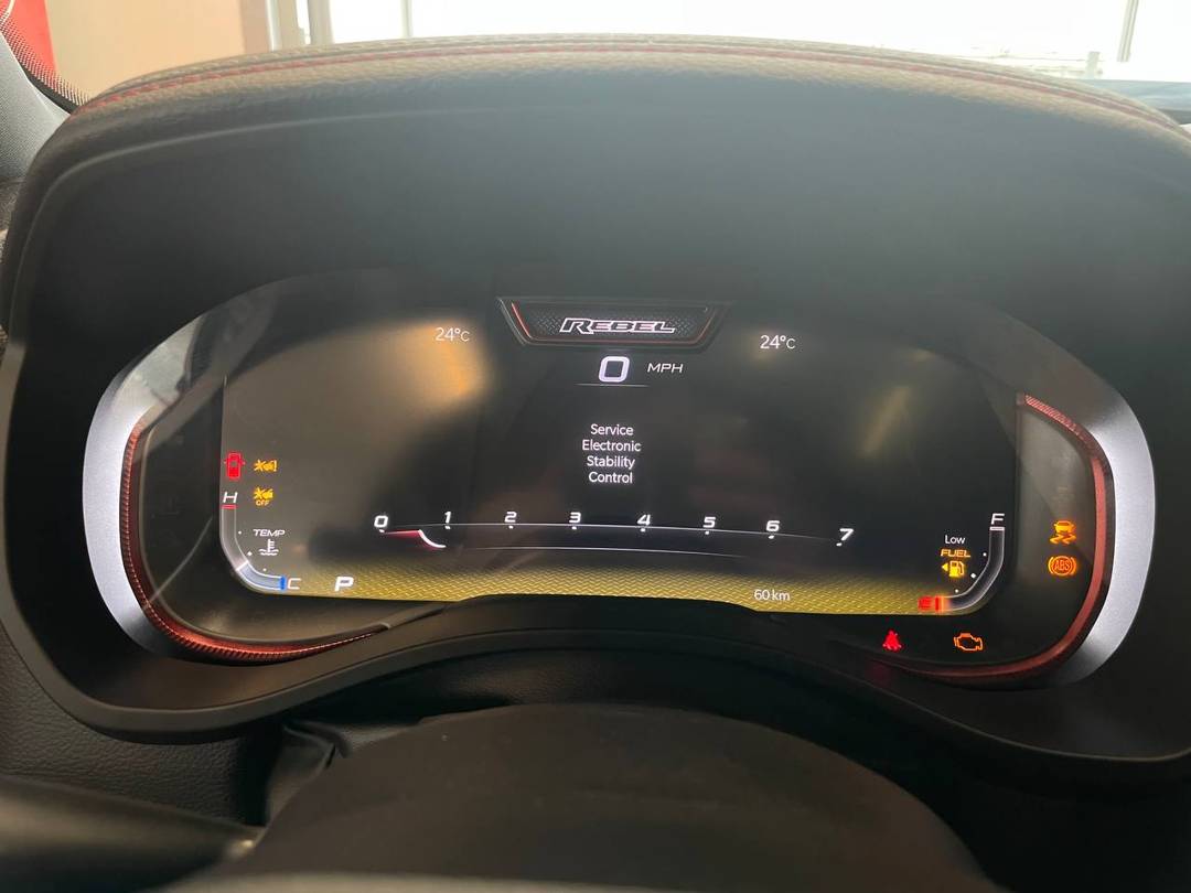

Всем привет. Сейчас нахожусь в автосалоне, приехал забирать новый Рам . Завели, а на щитке приборов загорелись неисправности. И двигатель и авс и ещё что то. Менеджер автосалона говорит что это из за того что машина долго стояла и что надо зарядить аккумулятор. Что скажете?

Только пусть зарядит и докажет таким образом, пока это всё на его совести.

Не все неисправности по мотору затрудняют запуск. Можно еще коды ошибок посмотреть, если есть чем

ABS может впасть в ошибку еще от того, что часть колес крутилась а часть нет, тогда пока 15 метров не проедешь прямо - так и будет ошибка висеть. Большая часть кодов имеют возможность автоматического стирания по успешному выполнению заданных условий. То есть параметр не в норме - код неисправности записывается, параметр в норме - код ошибки переносится в историю. Иногда это несколько итераций считывания значения, чтобы принять решение, и много еще разных деталей.
Не знаю, чтоит ли забирать машину? Менеджер говорит что ещё вчера всё было нормально, а сегодня куча ошибок вылезла. Они пока поставили на зарядку, ждём, может всё погаснет…🤷🏻‍♂️

99% что был разряжен аккумулятор, поэтому такая котовасия

Имхо цена вопроса стоит суток ожидания :)
Спасибо. Подключили сканер, ошибки сбросили, вроде всё ок. Забираю!))
