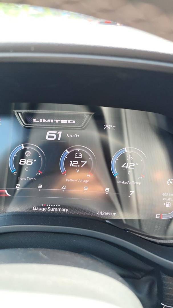

Нормальная температура коробки zf 86 градусов.
Ставьте дополнительный радиатор и поменяйте термостат АКПП.
Перегрев пройдет
Перегрев пройдет
Замена масла на температуру не влияет

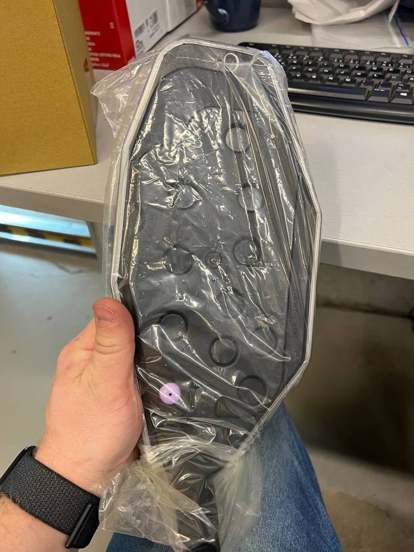

Я поставил себе такой. Это wix 58843. Коробка у меня 65rfe. Но ошибок у меня не кидает. Стоит мне беспокоится? Я не помню какой до этого фильтр был
Но кажется что после замены масла она стала пинаться после сброса газа
Это нормально. Так и должно быть, с заглушкой
Песчинки и сгустки - не на магните же? На сеточке да.
Я не знаю, что это за пластик ))

Какая нормальная температура работы?
У меня при уличной температуре 15-20 градусов, коробка показывает 45-55. Когда с караваном сзади (1500кг), то около 65 градусов

Столкнулся с проблемой, что на аккумуляторе машины в основном находится 12,6-12,7
То есть акб заряжен
У меня к нему подключён ди си-ди-си для зарядки прицепа. И этого напряжения мало. Можете подсказать, как правильно организовать питание прицепа, мне нужно хотя бы 13+ вольт?

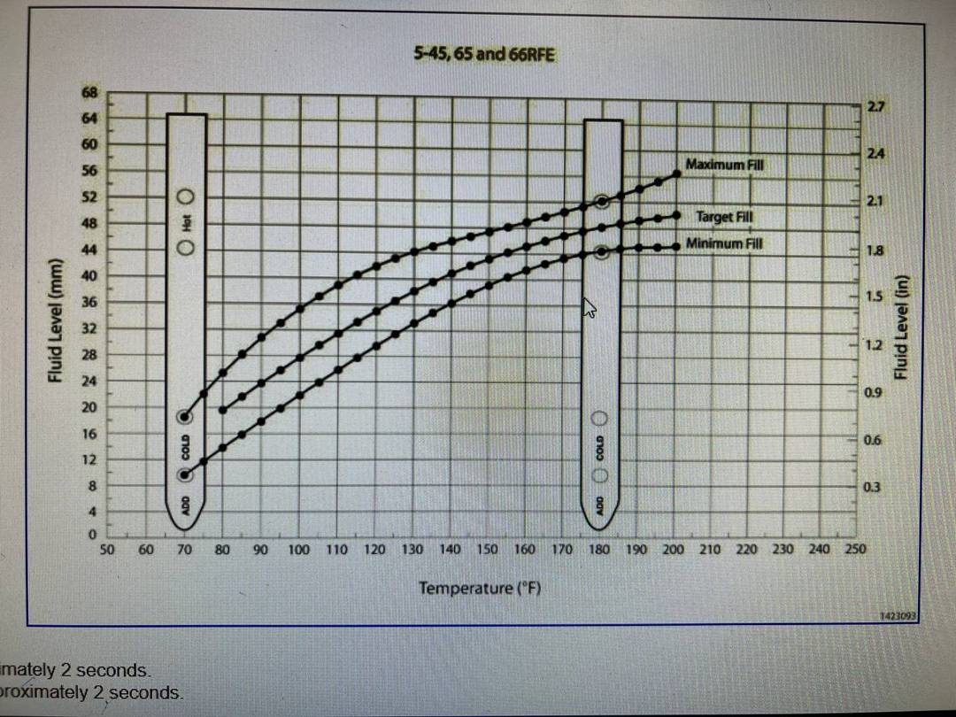

Кстати может кому пригодится. Как выставить уровень масла в коробке 545, 65рфе.
Внизу температура в фаренгейтах.

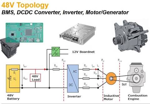

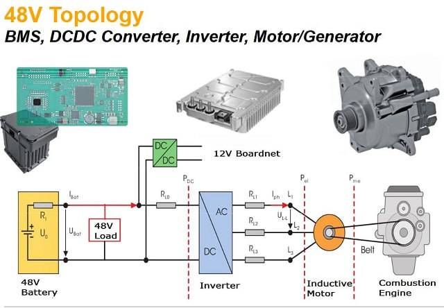

народ на зарубежных форумах пишет что подключались к 48 вольтовой без проблем
Это видел но боязно
