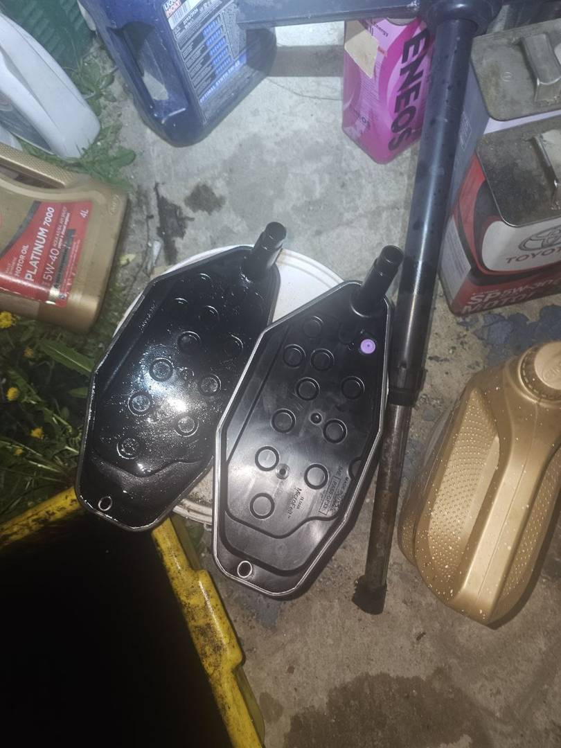

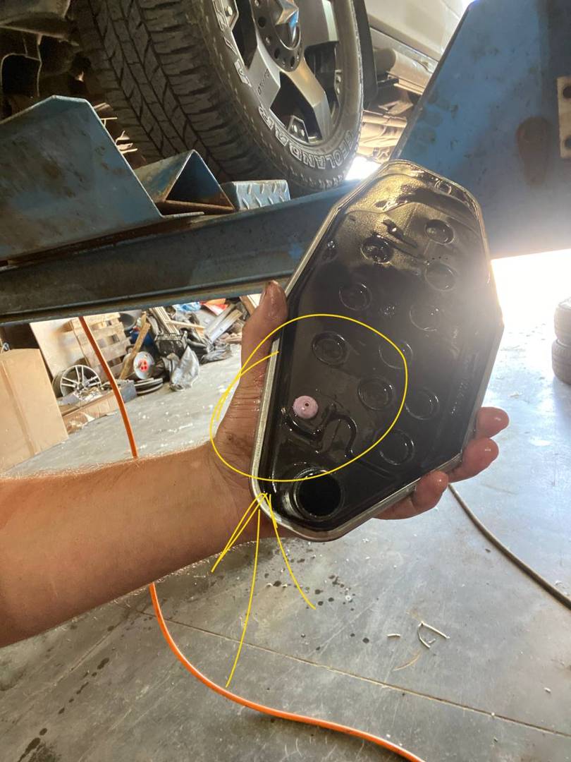

По вопросу фильтра,сказал , что отпишусь , фильтр масленный оказался с дыркой . Все проблемы похоже от него .
А это точно дырка? Похоже на затычку дырки...
Это заглушка, сейчас все такие. Я недавно менял
Вот у меня слева - старый, там действительно ровно и ничего нет, а правый - новый, там есть отверстие, но в нем заглушка. Насколько понимаю, это норм 👌
У @AlexDPenza вообще заглушки не было, просто открытое отверстие

Но похоже через заглушку пропускает …
Я снял заглушку сейчас пластиком за клею
Кольцо оплотнительное проверьте.
Это заглушка , но я её снял и приклеил пластик космофеном.
Оно как-то слабовато держится, пальцем двигается

Точно в самой коробке кольцо поменяли? Оно в стальной опресовке...
Наличие отверстия не зависит от оригинальности. И оригинал может быть с отверстием или без. Я это изучил

На оригинале тоже есть отверстие, но оно с заглушкой. Были оригинальные фильтры без отверстия. Сейчас их нет. Все с отверстием и заглушкой. На некоторых коробках в это отверстие крепится кронштейн.
А эту заглушку можно на клей посадить? Или обязательно ее вынуть и лепить что-то иное?
Если заглушка родная, думаю её хватит. Там же нет давления. там засасывание масла идёт...но если через дырку в этом месте будет сосать воздух вместо масла - автомат будет недоволен
