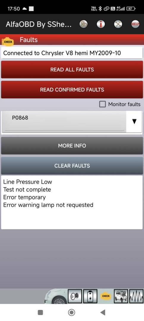

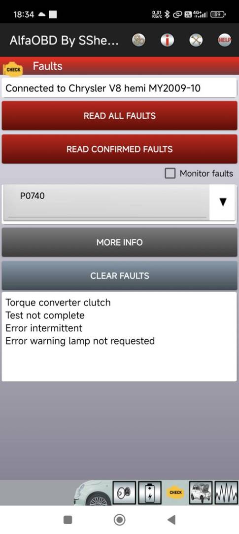

Я в скором времени буду, блокировка гтд поехала к праотцам похоже
Причем бублик отремонтирован и она работает, но до какого то момента
Там уже свежие итерации этих комплектов. Что то они там обновили

Автопрофит прямо говорит, что живыми не выйдут, если снимать. Остальные сервисы не снимают. Если снимают - что показывает опыт Михаила - тоже ломают, так что Автопрофит прав.
Почему автопрофит возносится в гуру мне вот только не понятно

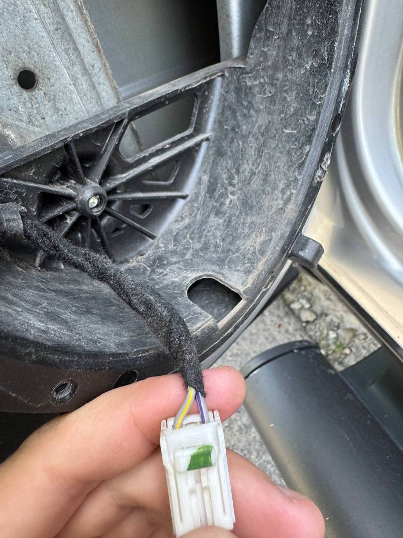

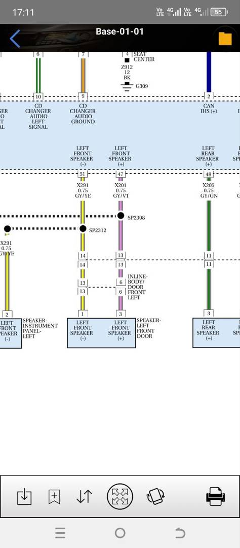

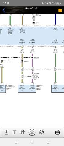

подскажите где плюс и минус на передний левый динамик, ram 1500 4gen 2017
Динамику по сути пофиг))
Не совсем. Но играть будет)
Благодарю, а что это за приложение?Где можно скачать с электросхемой полной
Carmin
