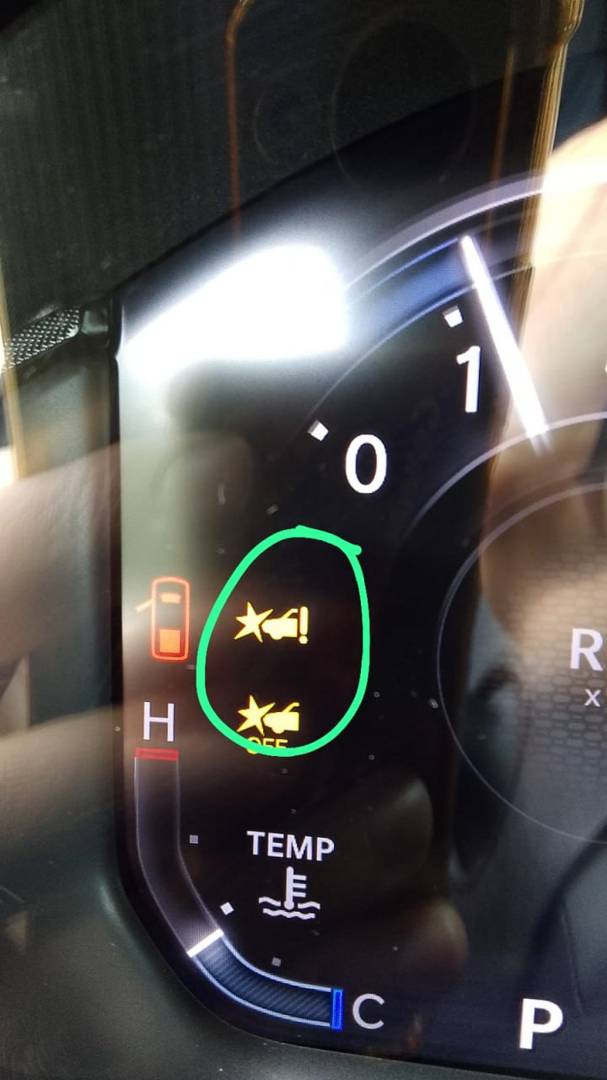

Коллеги, подскажите, что вот эти индикаторы означают?
1500, 24 год, 3.0
Видимо, предупреждение столкновения отключено
