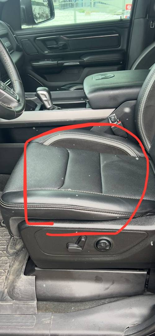

Доброе утро , подскажите как снимается с сидения чехол , надо сиденье снимать ?

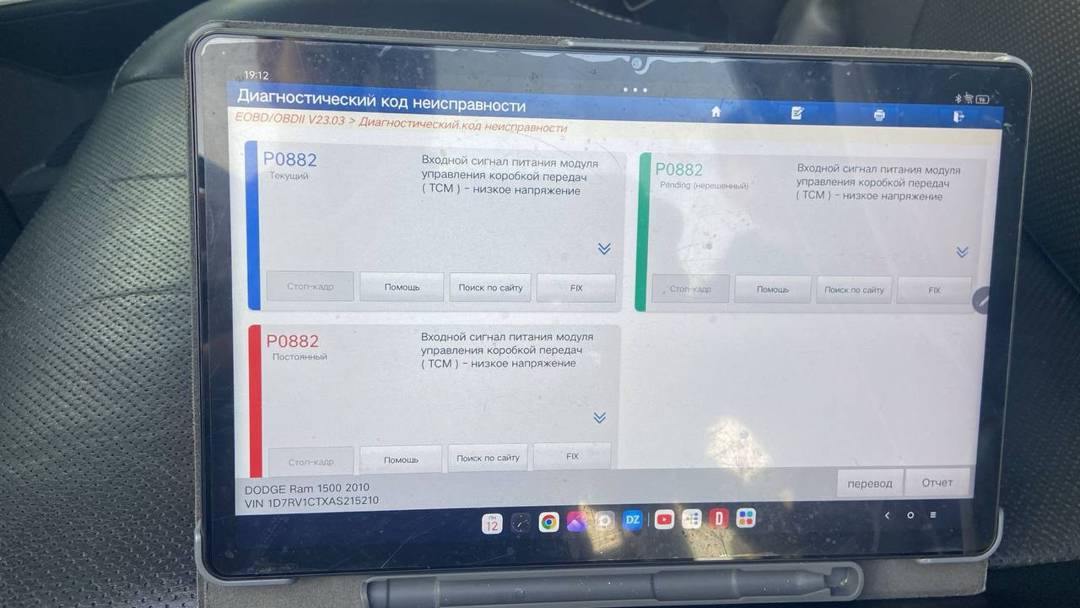

Машина рэм 5,7л 2010 год проблема акпп уходит постоянно в аварию на 4 передачу , код ошибки на фото . До этого менял акпп подобная ошибка тоже проскальзывала , но основная соленоиды . И не работают типтроник до замены акпп и после , может ли это быть проблема с мозгами ?

мr_Karllson Машина рэм 5,7л 2010 год проблема акпп уходит постоянно в аварию на 4 передачу , код ошибки на фото . До этого менял акпп подобная ошибка то…
Посмотрите разъёмы на акпп на предмет зелени, с моей машиной подобное было, и соленоиды меняли и перебрали - все бестолку, оказалась зелень в фишке и лечение за 15 минут
