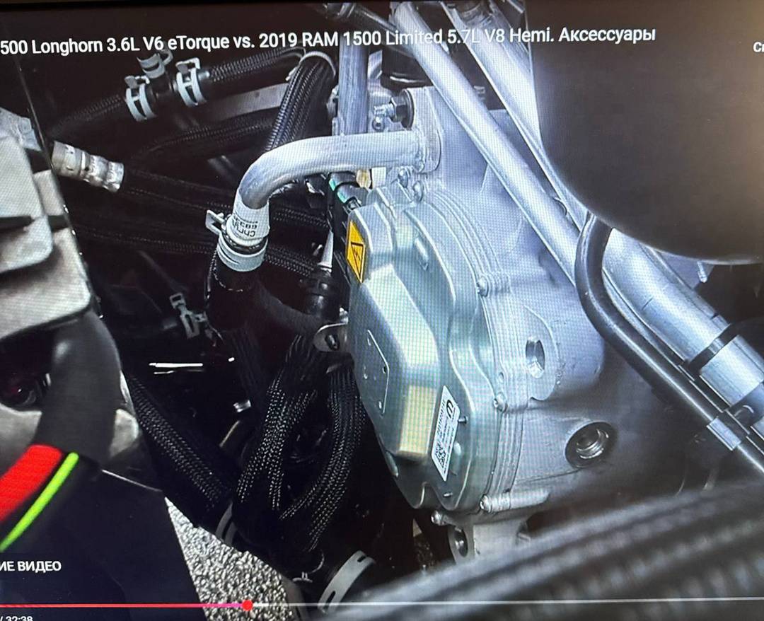

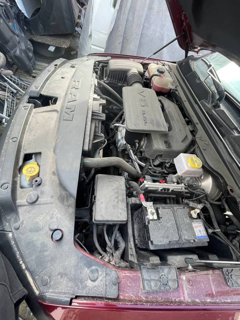

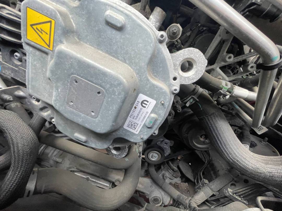

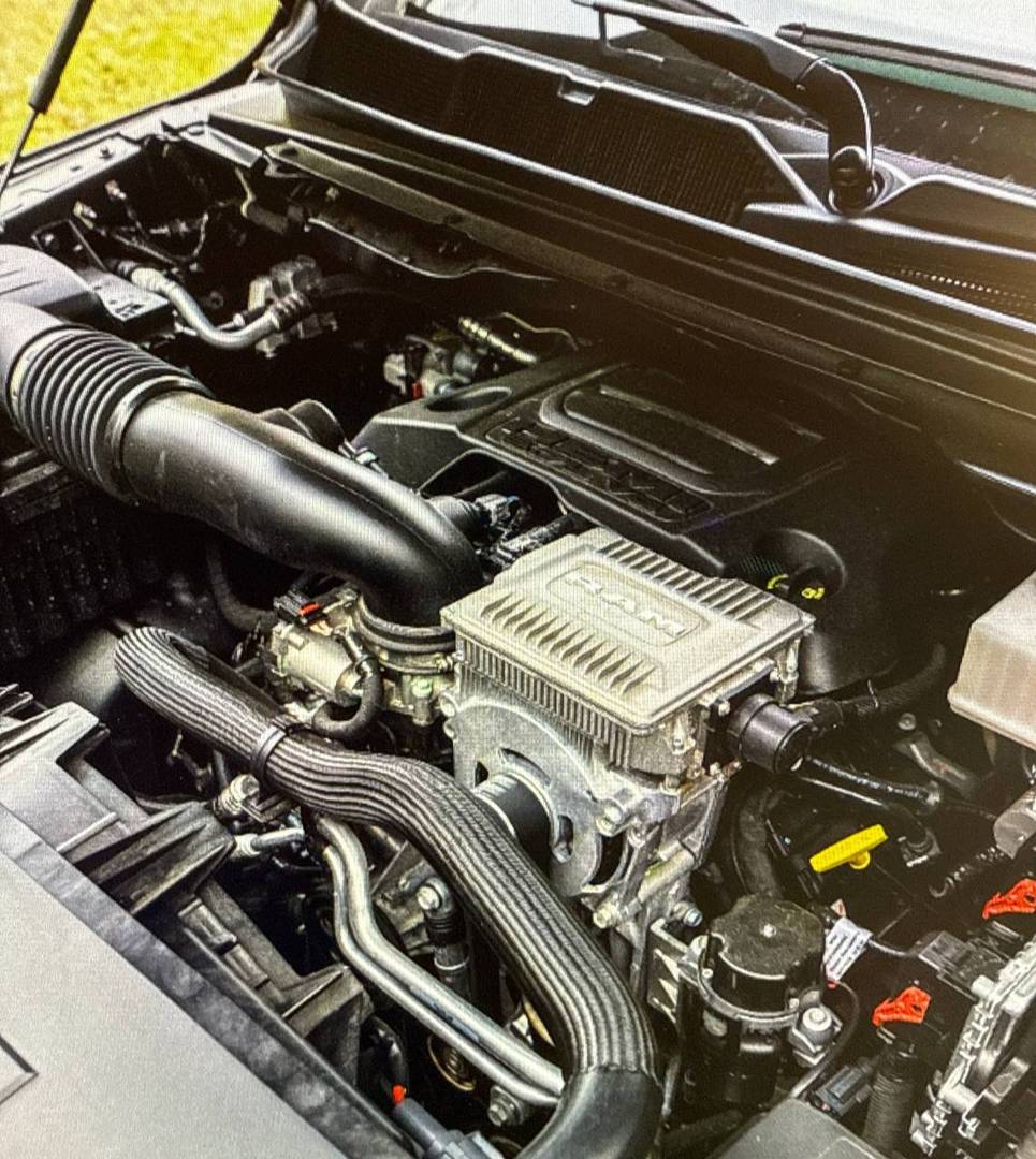

Привет мужики, можете ли определить по этому фоту является ли Додж электро или нет?
Да е торк
Жаль, спасибо
Радоваться надо 🤣🤣
Почему ?
Проблемный агрегат,а экономия 3 копейки,а в целом выходит наоборот-лишние траты
Ну в целом по вину пробейте,возможно на 3,6 он выглядит иначе..
https://dodgeram.ru/vin?ysclid=m941svasy2295121150
По вину тоже показывает что не еторк но продавец уверяет что он электро, поэтому думал спросить тут у вас что да как
Нашел видео с 3,6 е-торк.у 3,6 он внизу,похоже всеж есть
Да,на 3,6 это он-е-torque..3,6 редкий зверь,у 95% тут 5,7,и там он в другом месте,сразу на виду
