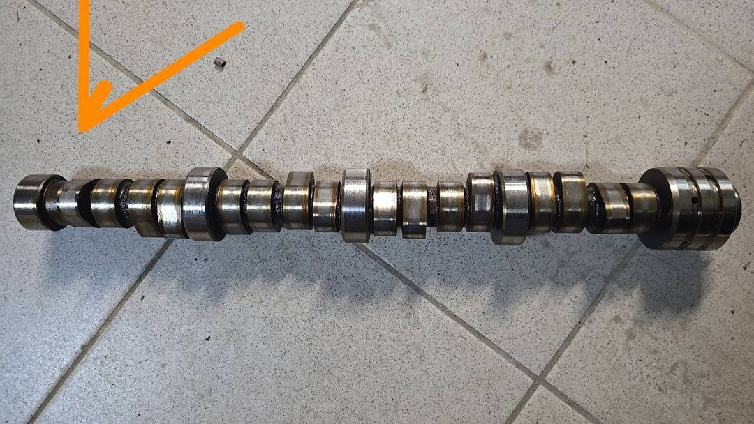

Слушай, ты звук слышишь? У меня до ремонта звучало в разы тише. А делали только Гидрики и головы. Не могут же так клапана бренчать?
АГ Андрей Гиговский 4 апреля 2025, 22:04
Ну, давай так: я слышал, и не раз, как работает нормальный, исправный двигатель, и это - не оно.
В смысле земляк наверное? Фото СПб человейник. Доски наши, хорошие
А что там могло перевернуть, кулачок 8-го (безэмдээсного) цилиндра, если не ошибаюсь?
АГ Андрей Гиговский 4 апреля 2025, 22:51
А как же на 0w40 , с такими же гидриками, ездят 6.4? Не поделишься?
АР Артур Радикович Гареев RDRC 4 апреля 2025, 23:11
Кольца такие же. Сбросник с насосом другие. А так все тоже самое. Давление масла примерно такие же как и на 5.7, судя по имеющейся инфе 🤷‍♂️
АГ Андрей Гиговский 4 апреля 2025, 23:26
Послушай, при чём здесь кольца? Съело распредвал. Гидрики те же.

Рест. В принципе, можно забить и ездить так. И через 50к снова менять и вал, и гидрики.
АГ Андрей Гиговский 5 апреля 2025, 00:14
Да не могу я с таким грохотом ездить. Только о нем и думаю. Никакого удовольствия. На след неделе вскроют, подиагностируют, понюхают, попробуют, и будем решать.
GИ Griffin Иван 5 апреля 2025, 00:31
А клапан не должен приоткрытся? Или его приварили?
GИ Griffin Иван 5 апреля 2025, 00:42
И ещё 1 нюанс. Не может давление масла влиять на давление в компенсаторе! Надо гидрик сломать в начале. И даже после этого вряд-ли что то получится.
GИ Griffin Иван 5 апреля 2025, 00:47
Насос разорвет быстрей чем тот превысит давление в гидрике.
