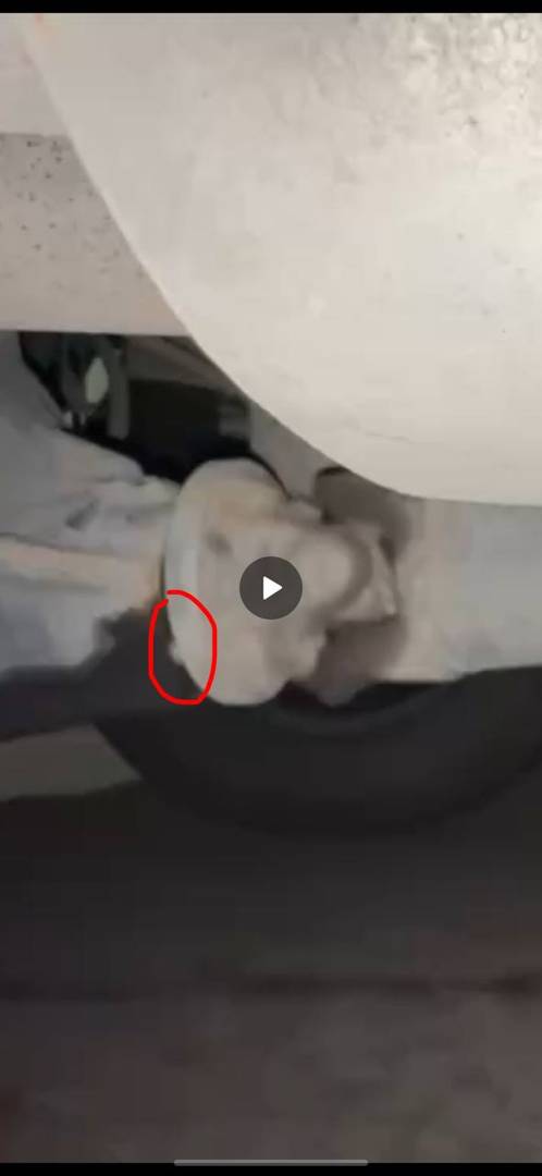

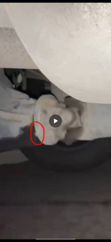

А вот это что такое ? не оно задевает за корпус редуктора ?
К общему звуку … частота вращения совпадает
+сальник ссытся… причем похоже давно
Проще вывесить и поглядеть точно откуда
Без натяга торчащая шляпка болта ещё сильнее бы наверно била
Но явно лишняя

👤 А вот это что такое ? не оно задевает за корпус редуктора ?
+сальник ссытся… причем похоже давн…то болты, там осматривал, ничего не цепляет
ладно, завтра поеду грехи замолю, а потом на подъемник
- всем доброго времени суток, у кого какие предположения есть по поводу стука в видео, крестовины целые, звук не из редуктораЗвук как будто от колеса идет.
вот я тоже так изначально подумал, показалось что какую нибудь проволку намотал, но все колеса осмотрел, диски тормозные, никаких признаков

+сальник ссытся… причем похоже давн…ВРоде частота стука совпадает с вращением колес.
да, по мере набора скорости, учащается звук этот
- вот я тоже так изначально подумал, показалось что какую нибудь проволку намотал, но все колеса осмотрел, диски тормозные, никаких признаковВывесить колесо и руками покрутить.

а вот звук около редуктора, ну явно не из него, будто реально колесо
Александр Рэм Нижний Новгород Кончились саленблоки рычагов моста, поэтому и гуляет мостда, там на реактивных и панаре сайлентблоки уже мертвые, новые месяц жду уже
- а вот звук около редуктора, ну явно не из него, будто реально колесоУ меня на 80-ке был похожий звук. Оказалось разбита ось сателлитов, и подшипник на морковке

Звук 100% от колеса. Это не редуктор.
- вот я тоже так изначально подумал, показалось что какую нибудь проволку намотал, но все колеса осмотрел, диски тормозные, никаких признаковКогда мне показалось, что намотал проволоку, потом оказался ступичный подшипник вышел из чата...
