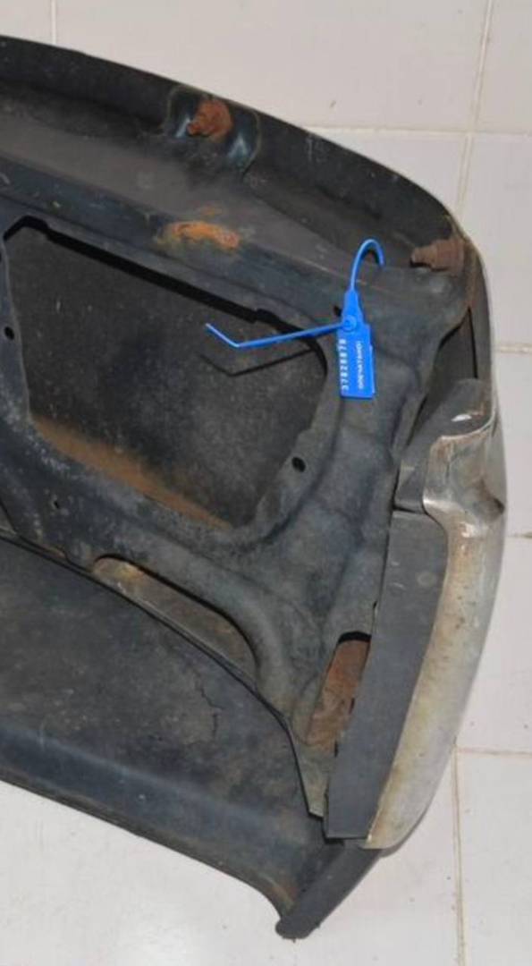

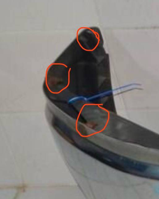

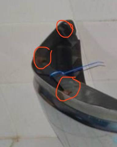

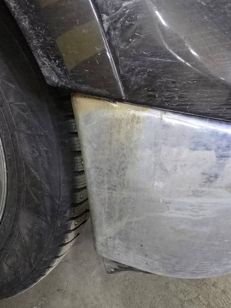

И вопрос немножко в сторону. Обнаружил вот такие вот ржавые потёки в том месте бампера переднего, который прилегает к подкрылку. При этом весь остальной бампер не ржавый. Откуда может течь эта ржавчина? Что интересно, проблема есть с обеих сторон 🤷♂
Там болт из чернины закручен , с него каждую зиму льется от реагентов 😉
Чё за болт? Поменял бы на нержу...
Он под губой которая на бампере , а к ней приклеен расширитель арки , я забил , отмываю каждую весну ) но если ты аккуратно отогнешь губу его видно
Спасибо, дружище, всё понял.
Вариант бампер подтирает. Возможна чуть не правильно стоит. Или упирались куда то без последствий. Но наклон изменился. Такая же проблема. Весной буду снимать приводить в порядок.
100% бампер трется, было такое. Достаточно в сугроб ткнуться разок.
