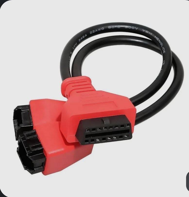

Собстно, сюда привели технические вопросы. В основном по электронике. Постоянно возникают мелкие глюки. То мясорубка загорится, то парктроники не включатся. Это норма? Не могу ланчем прочесть блоки. Но уже понял, что нужен обходчик. Где посмотреть чекак?
Купите программу AlfaOBD и обходчик SGW вроде, ну и хороший свисток - если у вас телефон андроид. С этим набором вы сможете посмотреть всё что нужно, но аккуратнее - этим можно и проблемы себе прописать ))
Нужно подождать владельцев 5ген, у меня этот девайс не нужен.
Если да, то куда вонзить свисток понятно. А куда подключать его-нет🤯
SV Sergey Vakhromeev 15 января 2025, 15:20
SanTa Вложение
Он ага, левее ручки открывания капота голову вверх поднимите, там эти 2 провода будут воткнуты за панелькой, фишки выщелкиваешь, втыкаешь в свой кабель обходчик и уже в него elm
