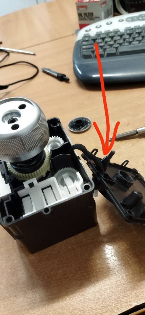

Мой родной снятый, так и не работает. Не крутится.
Снят, не подключен к машине.
Я саму крутилку снял, там в коробушке есть кончик слегка отколотый.
А Альберт 21 января 2025, 18:24
Ну уж, на помойку.
Разборка в теме. Поменяют, надеюсь. Я просто хотел довести этот процесс до конца, поэтому менял блоки для проверки.
А Альберт 21 января 2025, 18:25
Я им целый видео отчёт сделал. Как я разбирал и менял.
АВ Андрей Вячеславович Андрей Вячеславович 21 января 2025, 18:25
Альберт Ну уж, на помойку. Разборка в теме. Поменяют, надеюсь. Я просто хотел довести этот процесс до конца, поэтому менял блоки для проверки.
Разборка съедит, Вы же уже в нем сами покапались из 2 один пытались собрать🤷‍♂
А Альберт 21 января 2025, 18:26
Я их предварительно запросил, они дали добро и попросили на видео снять. Сам бы я не стал.

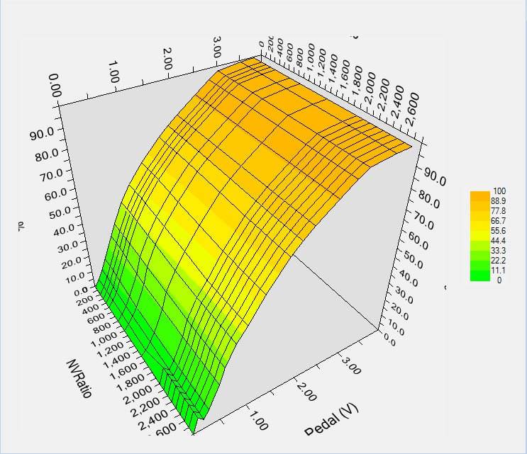

Дмитрий 500 Рэм Обороты гуляют, да. Не сильно, но гуляют.
И это не штатные обороты, завышены и гуляют.
У меня обороты штатные 500 примерно, давление масла на горячую 250-270 прыгают. Насос штатный пробег 470 тыс. (Ремонт был на 270 тыс.) Масло 5/30( последние 70 тыс.км.) до этого 5/20
IU Ivan Ustylenko 22 января 2025, 07:15
Ну вот всё и понятно. цепочка такая:
1) Изменение давления масла происходит от изменения оборотов, по значениям видна корреляция, да и даже по звуку, когда мотор ускоряется, меняется даже и звук выхлопа. Если в сканере построить график на котором будут одновременно обороты и давление - всё станет совсем очевидно.
2) Раскачка оборотов - это или (а может и)
а) Кривая прошивка. Там несколько задатчиков оборотов холостого хода в зависимости от разнообразных условий - так вот в вашем случае заданные значения расходятся. Нужно взять за удобное место, того, кто эту прошивку наваял, и либо заставить вернуть сток таблицы задатчиков холостого хода, либо заставить привести задатчики к общим значениям, не должно быть так, что заданные значения расходятся. В вашем случае я бы скорее делал всё в сток, с этим насосом всё прекрасно будет работать и на заводских значениях idle.
б) Дроссель, цепляющий за корпус. Такое видел на одной машине, бабочка цепляла за корпус и получалось что она не попадает в заданное значение - то меньше, то больше. На прогреве качались обороты. У вас тут всё уже хорошо прогрето, так что этот вариант менее вероятен.
Д5 Дмитрий 500 Рэм 22 января 2025, 08:09
Ivan Ustylenko Ну вот всё и понятно. цепочка такая: 1) Изменение давления масла происходит от изменения оборотов, по значениям видна корреляция, да и даже …
Вот как раз к кривой прошивке тоже версия есть, но 3-4 раза ездил на коррекцию и он не видит проблемы. Наверное нужно попробовать другого настройщика.
IU Ivan Ustylenko 22 января 2025, 08:17
Дмитрий 500 Рэм Этот не объяснит, не захочет. Прав всегда он🤷‍♂ Нужно на проверку ехать к другому в моем случае.
Не в правилах хорошего тона других за глаза хаять, но по видео есть вопросы. :)
Подход американский заметен - главное чтоб на всю дыру летело, а уж что там на среднем и малом газу - дело десятое. Есть там такой часто принятый принцип.
Зачем так Power Request корячить.. Ну не знаю. Вот моя карта такая же, очень гладкая, чтобы педаль газа была линейной.
IU Ivan Ustylenko 22 января 2025, 08:18
Углы - да, чувствительность - нет. Не для гражданской чужой машины. :)
Кроме этого есть еще что поправить.
