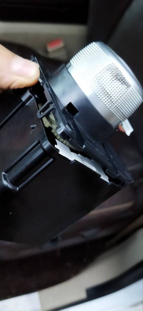

Альберт service shifter - выскочила надпись на панели. В разных ветках почитал, в основном проблема возникала после мойки, бездорожья.
У меня по др…В продолжение своей темы. Снял селектор. И когда приподнял крышку от коробки шайбы, то селектор стал крутиться. В таком положении подключил разъёмы и машина стала переключать скорости. Крышку прижал и всё - крутилка в ступор. Внутри есть электромоторчик, но к нему не подобраться. В щелку видно, что там всё норм, беленькое и не пахнет горелым.

Альберт В продолжение своей темы. Снял селектор. И когда приподнял крышку от коробки шайбы, то селектор стал крутиться. В таком положении подключил …Вот в таком положении работает. Может прокладочку какую положить и кататься так?
Альберт Вот в таком положении работает. Может прокладочку какую положить и кататься так?По нашему )))

Альберт В продолжение своей темы. Снял селектор. И когда приподнял крышку от коробки шайбы, то селектор стал крутиться. В таком положении подключил …У меня развалились шестеренки внутри!
