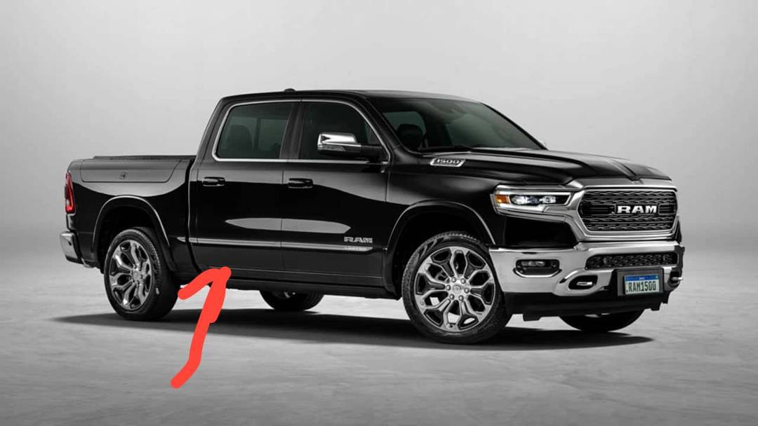

Я думаю даже не только от найта зависит,а от комплектации и пакетов..на лимитеде с хромом есть,с найт пакетом нет,на ларами вроде нет вообще и тд.

Да я неверно написал вначале,на лимитеде если не найт пакет молдинг есть,с найтом его нету,на более простых комплектациях их нет нигде (типа моего ларами)
Да конечно,у менч к примеру;) еще вроде на биг хорне есть (но не точно)
На ларами и ниже нигде.
