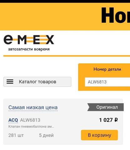

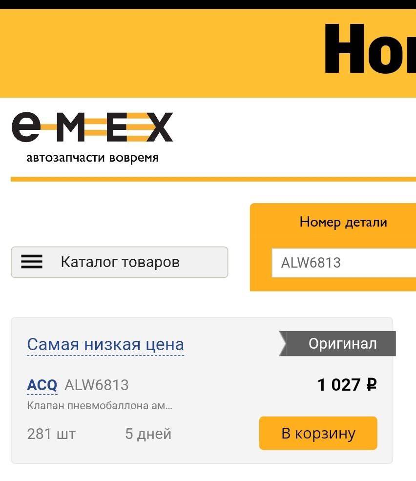

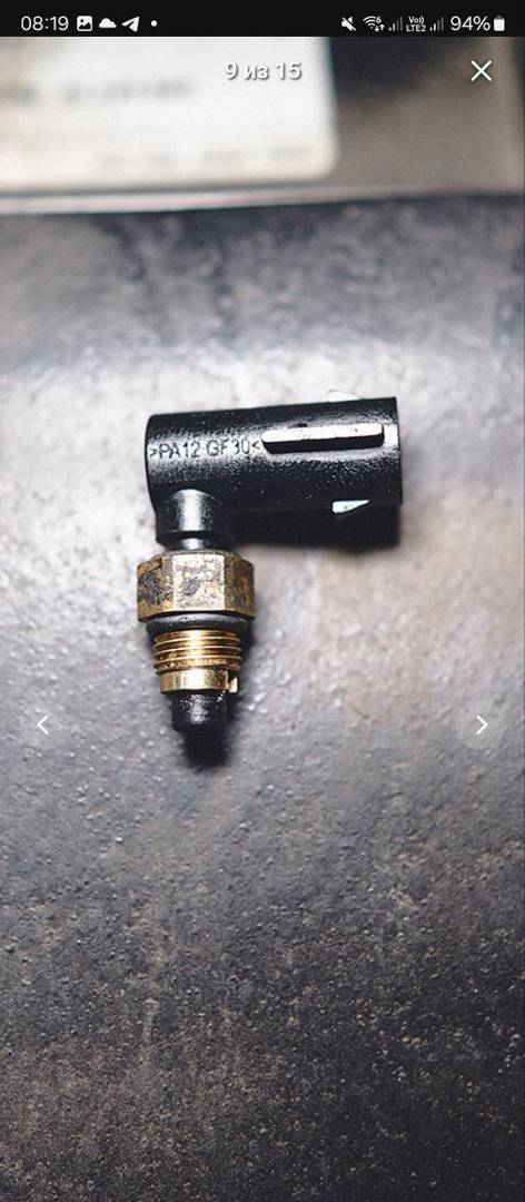

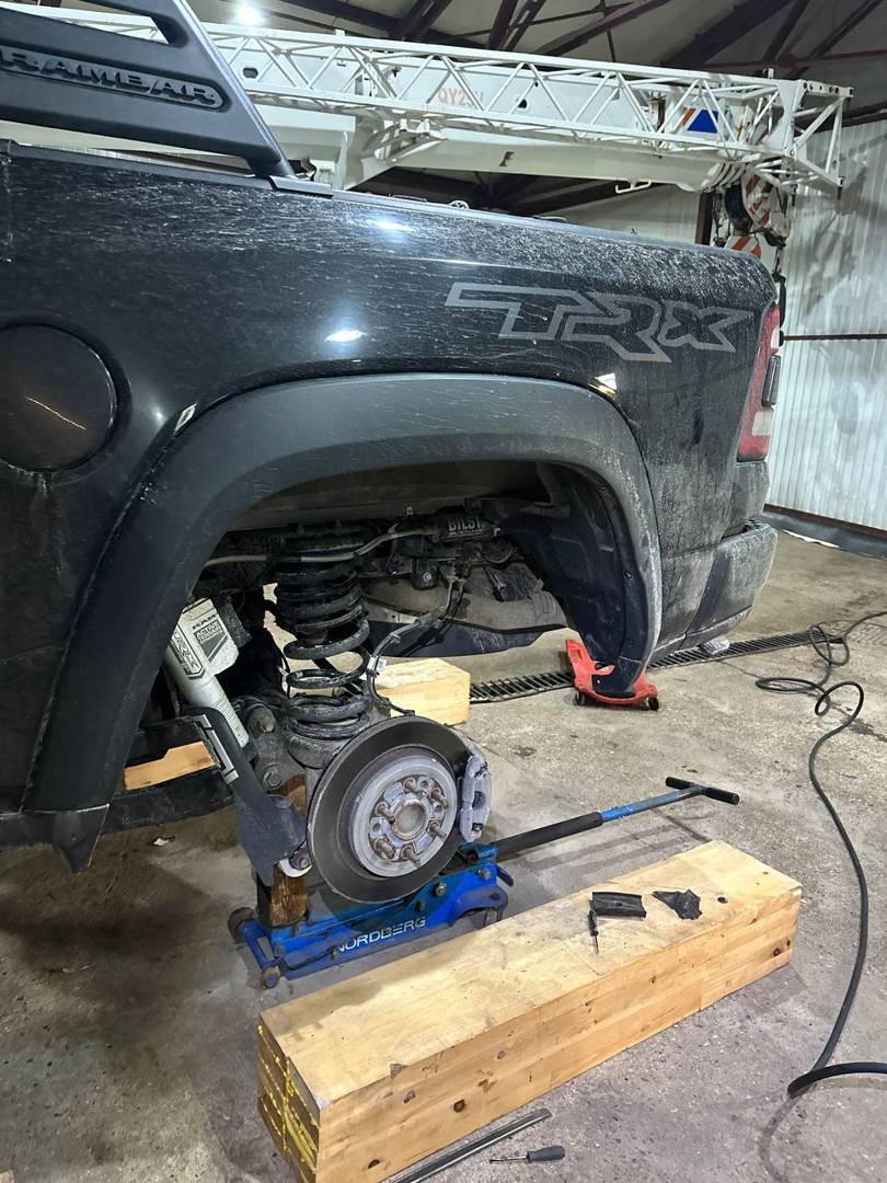

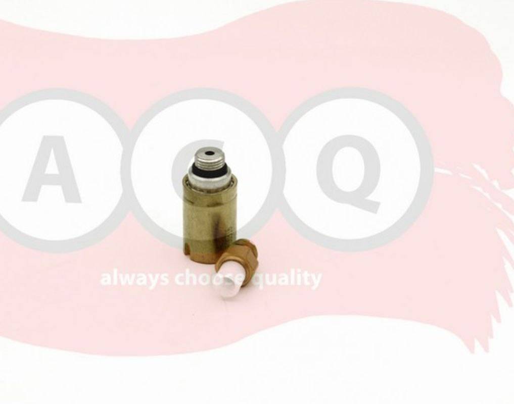

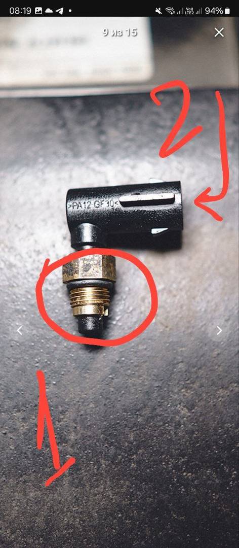

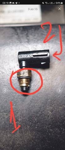

Вчера закончил с пневмой... в итоге заменил блок клапанов и нашёл проблему которая долбала... это правый клапан переднего баллона .суть гупил новый в емекс
ПХ Павел Ховрин RDRC 18 января 2025, 10:14
Это 1 аккуратно снять и поставить новую от клапана . 2 внутри есть резиновое кольцо! Которое превратилось почти в пластик....основная беда.
