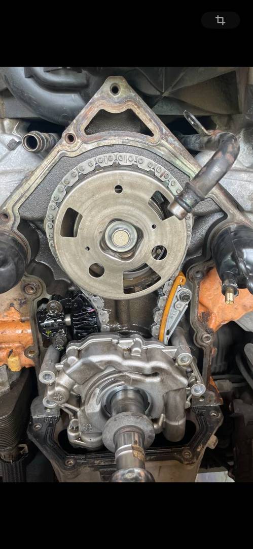

Александр Clobus ВложениеПечальная картина(
Griffin Иван Печальная картина(Масло только 5/20 менял каждые 5тыс жесть какая то
Александр Clobus Масло только 5/20 менял каждые 5тыс жесть какая тоА что за масло?
Griffin Иван А что за масло?Последний раз ликви
На последнем масле? 5500, общий 230 тыс км
Александр Clobus ВложениеДа тут де цепь соскочила со звезды…блин
Артур Радикович Гареев RDRC Да тут де цепь соскочила со звезды…блинГде? Все на месте
Александр Clobus Где? Все на местеНу по фото так смотрится как будто не на месте она…
Александр Clobus Где? Все на местеА что метки?
Ivan Ustylenko А что метки?Не успели сегодня, завтра будем смотреть
При таком состоянии натяжитель может залип? Ну надо метки смотреть, в любом случае.
А на втором цилиндре? Там не MDS.
Но у обычных столько хода нет. У меня умирал активный гидрик, схлопнулся и не открылся - там как раз 5 мм коромысло гуляет, но то активный гидрик, который может компенсировать весь кулачок распредвала. А стандартный такого хода не имеет.

Александр Clobus Последний раз ликвиЯ раньше в служебную соренту лил только ликви. Потом двиг сдох, вскрытие показало страшную картину... поэтому больше что-то ликви маслам не доверяю... брал вроде у дилеров 🤷♂
Александр Clobus Не успели сегодня, завтра будем смотретьВот цепь должна стоять. Да, тут угол фото другой, но все же диаметр звезды не позволяет цепи проглядывать через фазик…только если цепь соскочила со звезды в проем.
Артур Радикович Гареев RDRC Вот цепь должна стоять. Да, тут угол фото другой, но все же диаметр звезды не позволяет цепи проглядывать через фазик…только если цепь соско…Из за грязи и панорамного фото так кажется, вот все на своем месте

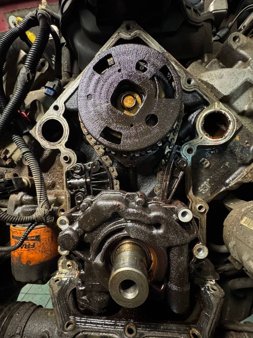

Александр Clobus ВложениеЯ на работе видел похожую картину, когда пришло паленое масло. Положили 3 из 4 моторов с15, один успел спасти (промыть) и один в итоге смогли полноценно восстановить. Два в помойку в итоге. Что-то непонятное в бочках от PetroCanada поставили - тендер, все дела. От смены масла до кончины в среднем 100 часов движки накатали.
