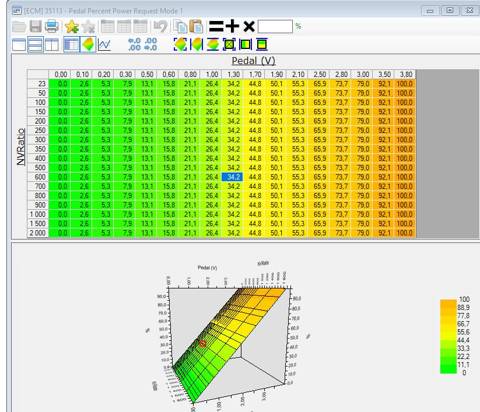

Кстати, уже неоднократно слышал отзывы от 5генщиков, что у Рама слишком острый отклик на нажатие педали. Словно бустер стоит. Я катался пару раз на 5ген, реально, если сравнивать с 4геном, педаль очень острая. По мне так слишком. А вот поменять этот параметр пока никому не удалось
А там же надо unlock делать на ECM, а это со снятием, на столе. Мало кто готов.
Делали, лазили по параметрам. Ничего не смогли сделать. Причем, чел шарит

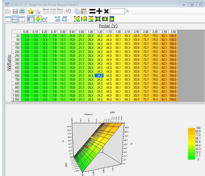

у меня только от 19 года сток есть, из которого Артур выше педаль кидал - я думаю там не все карты, как это у hpt бывает часто, видны. Потому что вот такая линейная педаль - это странно, юзеру такое не понравится в эксплуатации, обычно внизу педаль немного покруче идет, а вверху наоборот завалена, да и от NVR есть зависимость, т.е. на разном соотношении RPM и скорости - будет несколько разный график.
Либо есть где-то резкий скачок момента при переходе, но это надо детально разобраться.
А вообще мне человек наоборот жаловался, что по сравнению со стоковым 4ген, стоковый 5 ген очень тупой и не едет. Там речь как раз про 19 или 20 модельный шла.
нене. У меня на газе настроено даже чуть резче, чем на бензе старт. Чуть передавил и в букс. Я уже привык. А тут как-то выгонял 5ген из бокса тесного, причем, летом, так он постоянно срывался в букс. Я прям реально был сильно удивлен, думал, что шитая педаль. Но нет, все было в стоке. Потом по прямой катанул, да, машина прям прыгала вперед..непонятно, зачем так сделано...
