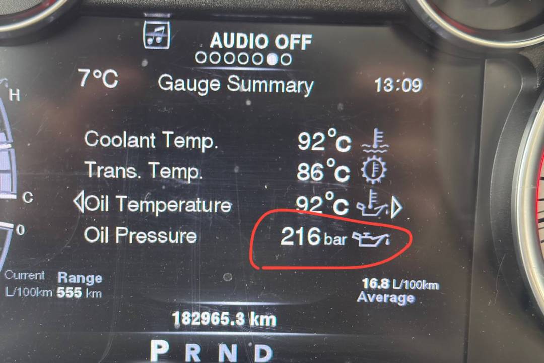

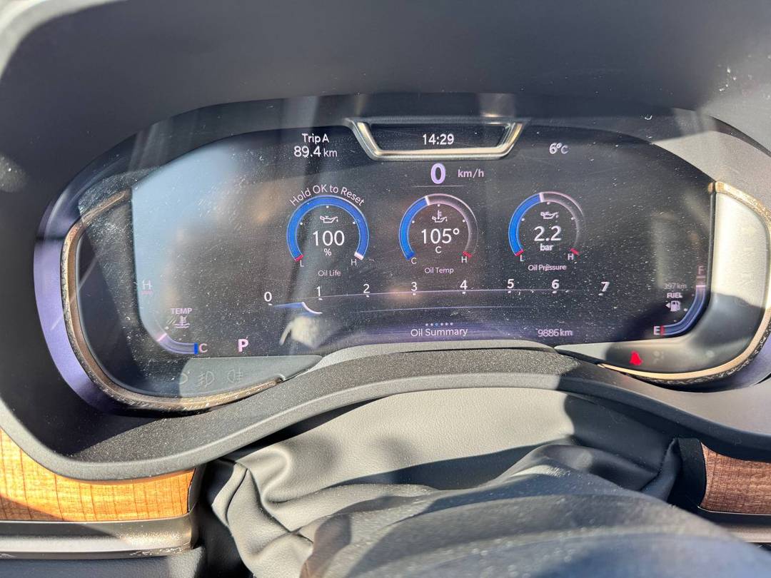

Кто льет оригинальное масло мопар 5-20? Посмотрите давление на хх при температуре масла 103-108. Будет 1,8.
