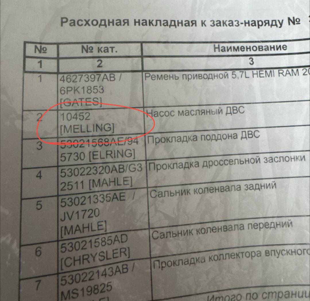

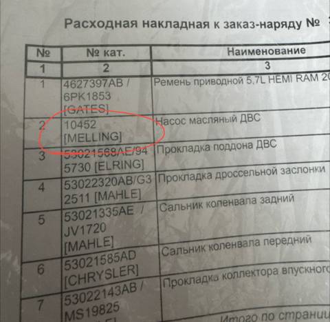

Больше газу - меньше тика 😂 Melling 10452HV интересная тема, хотя тоже гарантий не даст. Просто будешь знать, что даже на холостых у тебя насос пытается вбить в систему дохрена масла.

У меня и так какие-то нетипичные показатели давления масла. На 5w40 около 290. На 5w30 280. На 5w20 270. Это холостые на прогретом моторе. Датчик НОВЫЙ ставился после покупки. Оригинал.
Ivan Ustylenko Больше газу - меньше тика 😂 Melling 10452HV интересная тема, хотя тоже гарантий не даст. Просто будешь знать, что даже на холостых у тебя на…
вот интересно у меня как раз мелинг и масло сейчас 5-20 залито на холосты при около 97 градусов по маслу давление 2.15 чуть выше холостых уже к 3 :) попробую залить 5w30 следующим поглядим на давление на холостых :)

А чем, кстати, отличаются эти насосы? Они же центробежные?
залезу кстати ещё проверю маркировку на насосе что бы точно убедиться какой стоит!
