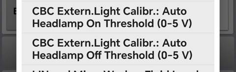

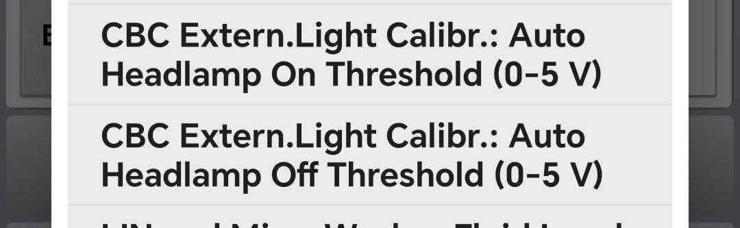

а вот не никто не знает можно ли повысить чувствительность датчика освещённости что бы ДХО работали таки в пасмурную погоду а не ближний горел ?! (ген4 рестайл)
Anton а вот не никто не знает можно ли повысить чувствительность датчика освещённости что бы ДХО работали таки в пасмурную погоду а не ближний гор…Можно поиграть этими параметрами. Настроить более позднее включение ближнего и тогда соответственно ходовые будут гореть дольше.
Artem Потек радиатор охлаждения на TRX, уже 4 раз. Первый родной переварил на алюминиевые баки. Второй раз поменял саму сердцевину. Третий раз пом…А вот это изделие не пробывали? На 5.7 себе узнавал, у них нет, не делали, нет образца
Sergey Orekhov Можно поиграть этими параметрами. Настроить более позднее включение ближнего и тогда соответственно ходовые будут гореть дольше.о, спасибо за наводку попробую!

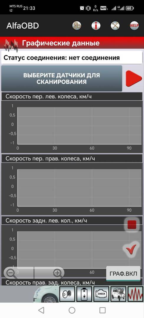

кстати как бы вывести в альфе зеачения в графиках, оно вообще такое умеет?! а то у меня там пусто
Anton кстати как бы вывести в альфе зеачения в графиках, оно вообще такое умеет?! а то у меня там пустоТипа вот тут?
Al Gon А вот это изделие не пробывали? На 5.7 себе узнавал, у них нет, не делали, нет образцаСпасибо😊 уже веду с ними беседу, есть вопросы конечно. Но вижу и решение проблемы в их конструкции. Вроде используют ламели от масляных радиаторов. Варят сами сердцевину.
Думаю буду брать у них.
Sergey Orekhov Типа вот тут?ага но на ПК версии
Anton ага но на ПК версииС пк версией не общался, не скажу)

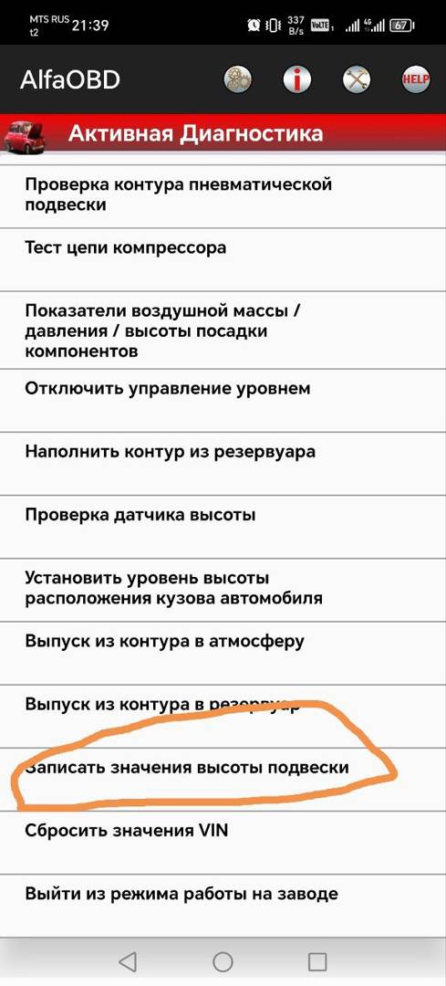

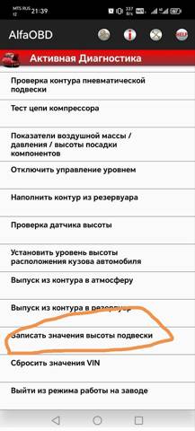

Andrew Это понятно, ты скажи в каком разделе альфы ты что именно менял на что?Я уже сейчас не вспомню. Завтра посмотрю, если не забуду. Но в последний раз мне настраивал Лёха в Автопрофите
Andrew Это понятно, ты скажи в каком разделе альфы ты что именно менял на что?Ну мест не много где можно менять, а если точнее то только одно, в блоке управления пневмы)
Sergey Orekhov Ну мест не много где можно менять, а если точнее то только одно, в блоке управления пневмы)Точно.
