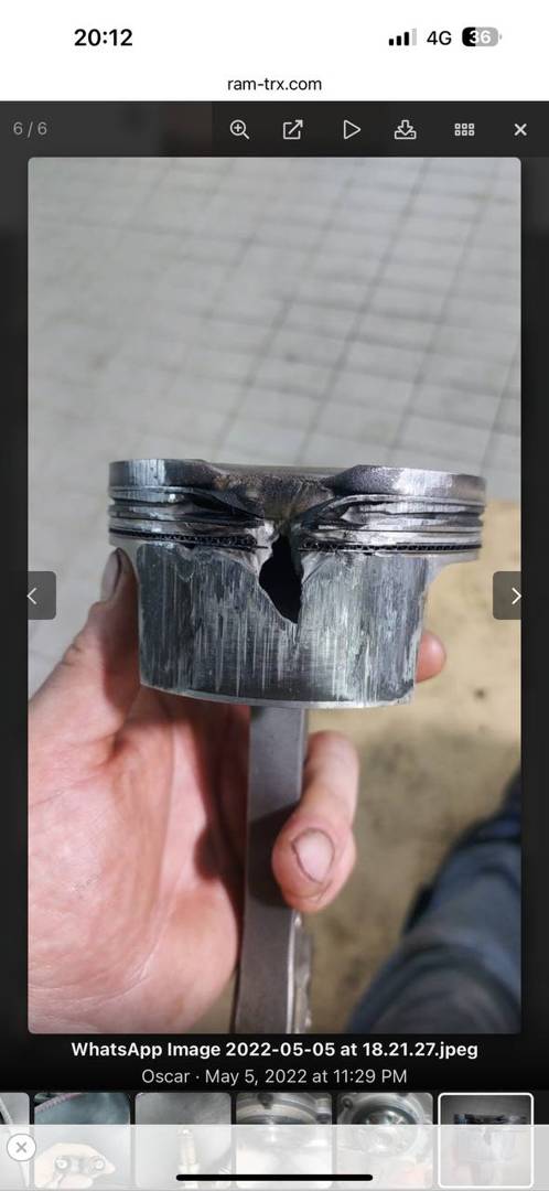

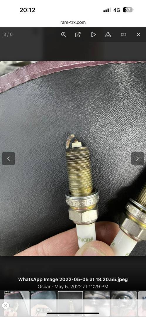

Это в Казахстане , смотрел на сайте архив за 2022г, кто откоментировал что возможна детонация
Паленый Бенза скорее всего
По ходу он сделал машину и продал ее, потому что последний раз был на форуме в 2022г 😀😀😀😀

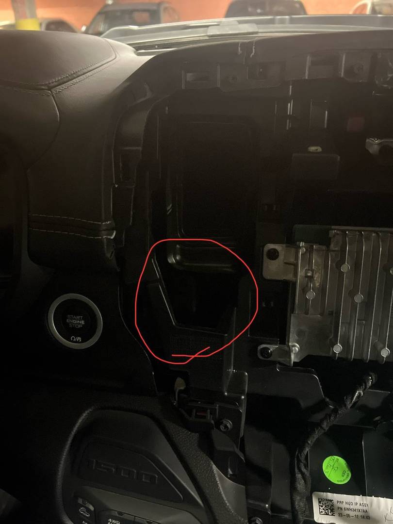

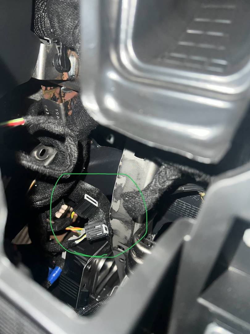

Кто подскажет что за фишки ? Куда втыкаются.
Не работает центральный дисплей
Ram 1500 год 2023
Ram 1500 год 2023
На Али они есть, этот не похож на наш
