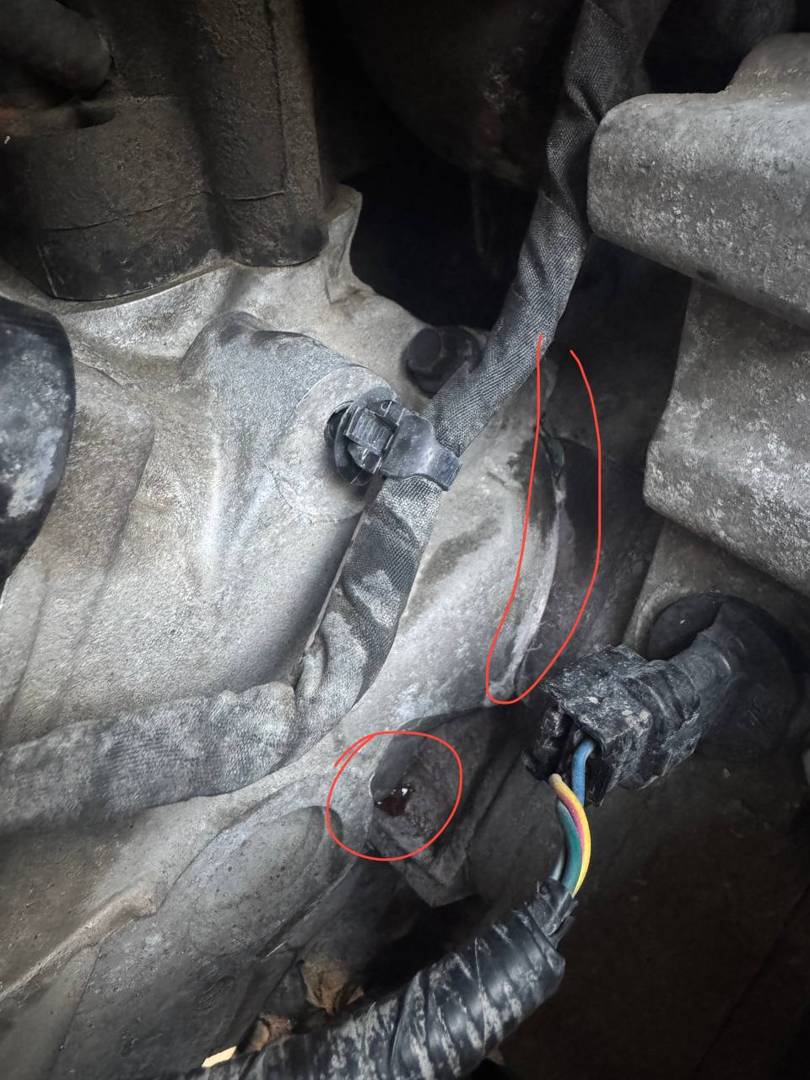

Вопрос hemi 5.7, сопливиться антифриз по периметру гбц, с обоих сторон! На правой больше на левой меньше.
- сгонял в сервис где собирали мотор у предыдущего собственника, сказали что шлифовали гбц, но типа блок не трогали.
- поглядели пожали плечами сказали что «ну да из под прокладок давит, надо опять все разбирать и шлифовать блок!»
вопросов несколько:
- в масло антифриз не идет! (проехал больше 1000 уровень, цвет, вязкость масла не меняется, контролирую) до меня машина прошла ещё 3000 км после ремонта.
- в выхлопе его не видать, запах специфический если есть антифриз в выхлопе.
вопросы
-можно ли так ездить пока ждем прокладки (антифриз уходит примерно 1 л на 4000 км)
- возможно ли что повело блок и они правы! ( НО это каким надо быть мастером что бы собирать и не убедиться в плоскостях!!! )
- возможно ли что они не продули нормально резьбы ГБЦ просто не протянута нормально? обе:)
