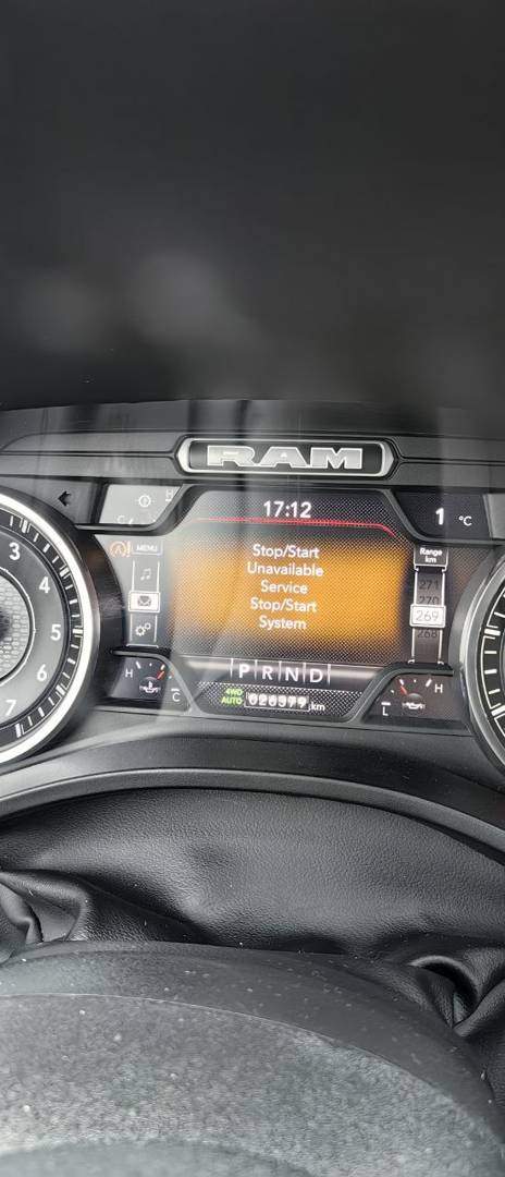

Здравствуйте помогите пожалуйста ! Что с этим можно сделать? Ошибка отключает режим старт стоп .Машина Рам 2022 года с еторком. Один раз вообще перевела режим в паркинг ! Я так понимаю батарея еторка разряженна или какая то другая проблема ?

Manga Здравствуйте помогите пожалуйста ! Что с этим можно сделать? Ошибка отключает режим старт стоп .Машина Рам 2022 года с еторком. Один раз во…
Насколько я понял, чаще всего подобные проявления лечатся заменой растянувшегося приводного ремня. Надо к специалисту ехать
А натяжитель в каком состоянии?
У меня на 40 тыс та же история началась. Но она почему то появляется уже в городе после длительного пробега по трассе. Просто в городе нет проблемы.

И появляется она соответсвенно при попытке старта системы старт стоп
Иногда кстати по трассе когда валишь и даёшь кикдаун на обгоне - может показать что ст/стоп недоступен. Но после остановки (заглушенным) - возобновляется
Перелопатил много американских форумов . кто что пишет что проблема в акб кто в бензине. Про натяжитель у америкосов не встречал инфы.
Иногда хочется дать совет закрыть табло картонкой) слишком много информации туда машина выдает.

Ну когда она глохнет на светофоре/остановке и переводится в паркинг сама- вариант закрыть картонкой самый лучший….
Ш Шамиль 9 марта 2024, 00:06
Только не всегда пересапуск авто ее снимает и позволяет ехать дальше
Найдите нормальный сервис, пусть подключатся и посмотрят. Наверняка вопрос копеечный. Начните с того что клавишу концевика капота вдэхой пролить
