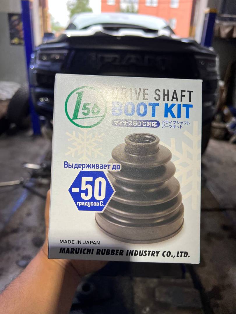

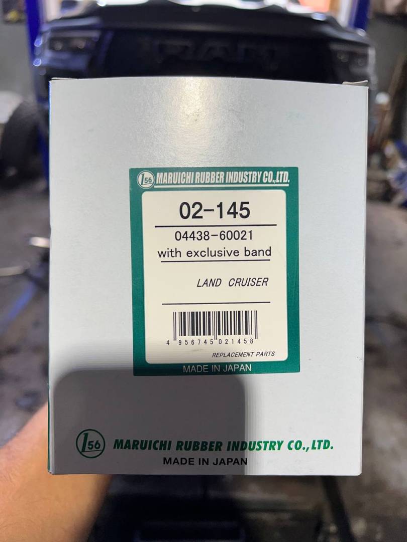

Переслано от Шварц Сергей 🇺🇸
Еще для информации как то зимой застрял - откапывал лопатой вероятнее всего сам наружний пыльник шруса повредил
ВА Виталий Александрович 23 февраля 2024, 06:13
Встал пыльник как родной вот такой 👇🏻
Парни у кого стоит масло помойка- пришлите фото к чему крепиться и где её поставить
