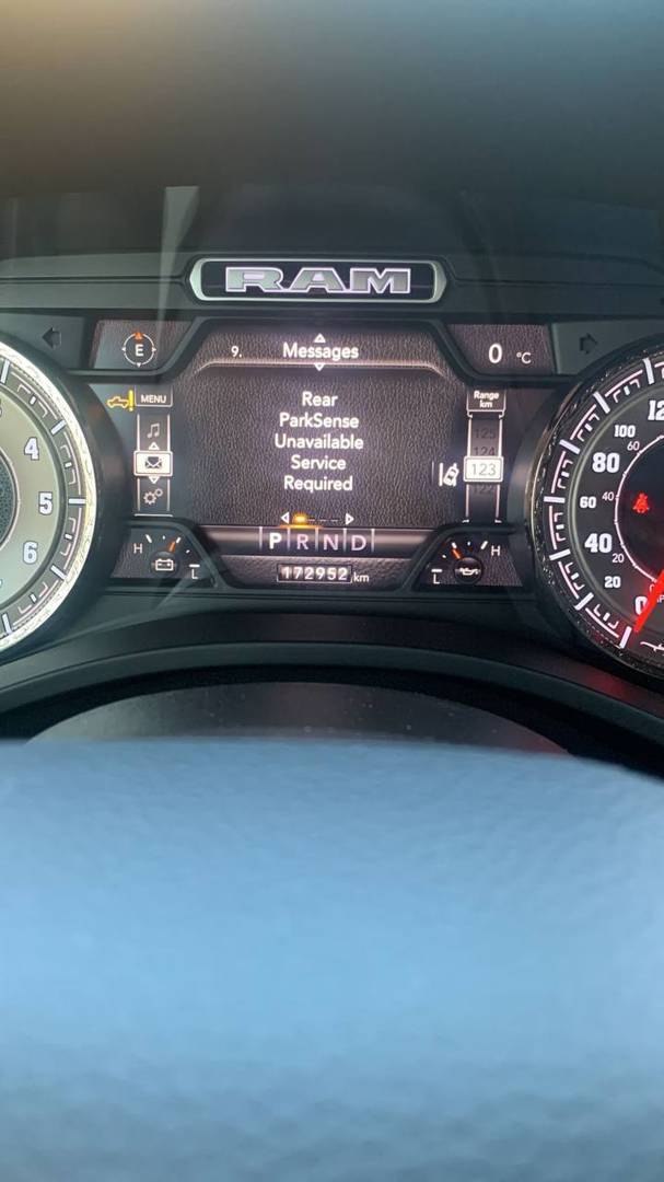

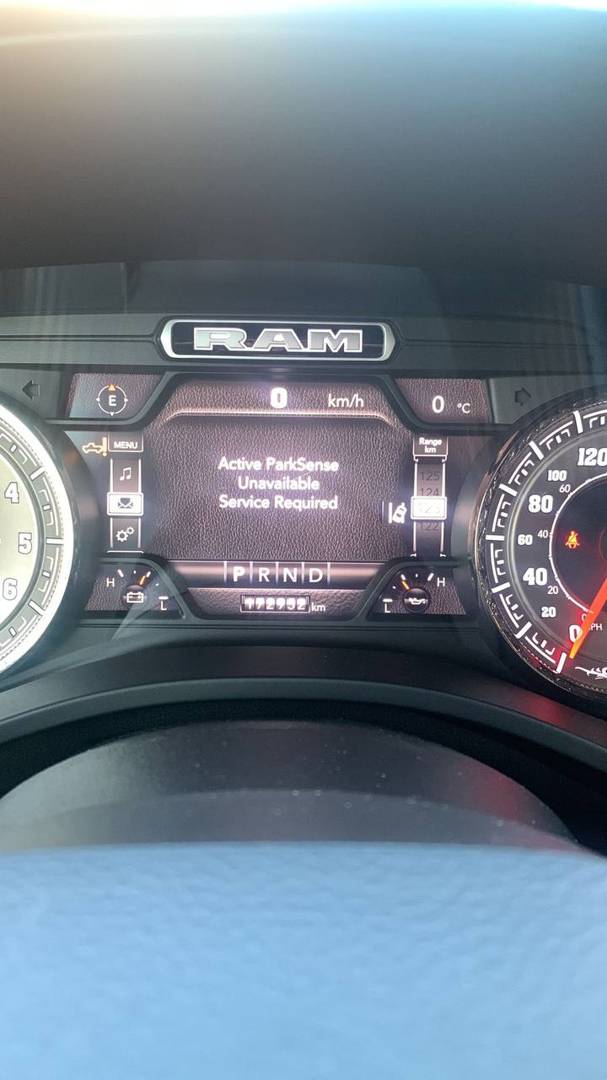

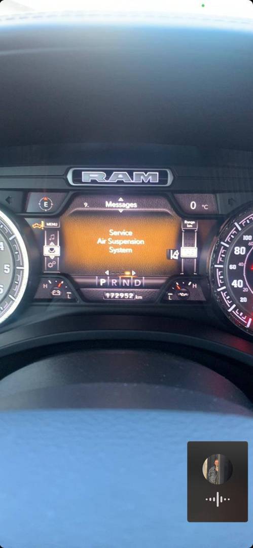

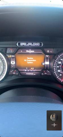

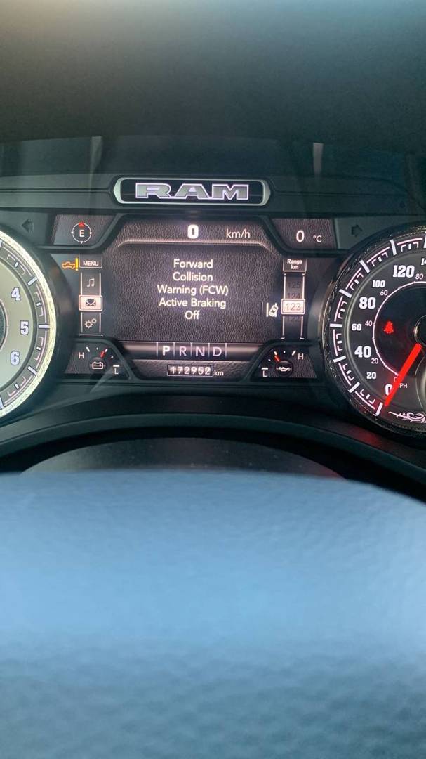

Ребят всем привет ! Может кто подсказать по ошибкам ? Еду покупать авто завтра
KР KTM Ренат юрист Интерпол 9 марта 2024, 21:10
Константин Ребят всем привет ! Может кто подсказать по ошибкам ? Еду покупать авто завтра
Парктроники передние задние, передний радар, недоступны. Требуется обслуживание. пневма нуждается в сервисе. Наверное имеет смысл подключить диагностику, снять ошибки и катнуться некоторое время. Пневма может быть дорого
К Константин 9 марта 2024, 21:11
KTM Ренат юрист Интерпол Парктроники передние задние, передний радар, недоступны. Требуется обслуживание. пневма нуждается в сервисе. Наверное имеет смысл подключить…
Лаунчем смогу сбросить ошибки ? Хозяин сказал это все появилось после детейлинга, АКБ сел , прикурили
KР KTM Ренат юрист Интерпол 9 марта 2024, 21:11
Не надо лаунчем. Норм диагностику
АЗ Алексей Золотарев 9 марта 2024, 21:31
Может хотели русский язык установить сменой региона? Тогда еще и автодальний не будет робить, камеры и что-то еще. Решается легко. Если в ошибках будет «несоответствие конфигурации» то стопудово так и было.
АЗ Алексей Золотарев 9 марта 2024, 21:32
Ошибки можно считать ланчем, альфой, аутелом

Неисправность пневмы вряд ли может вылезти от мойки
