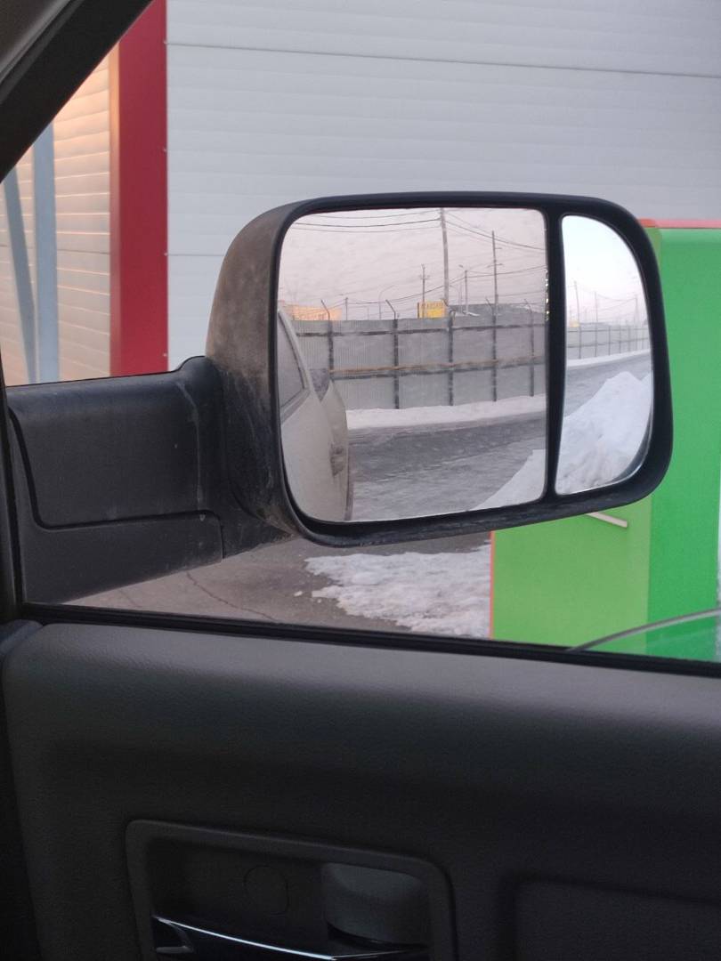

Добрый день. Подскажите, если на трейлерные зеркала, в частности на првое сферический зеркальный элемент?
Родных нет.
Я менял стекло на сферическое в конторе по зеркалам на фуры.

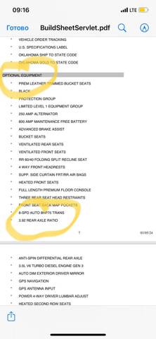

Здравствуйте. Подскажите пожалуйста, как определить пары в заднем мосту не разбирая. Номер моста 68270329AB
А вообще если есть уверенность, что мост не меняли - то расшифровка вин https://dodgeram.ru/vin
Вот и я смотрел, что 3,21 но видел и 3,29
Тут не нашел таких данных
Было 3.21 и 3.92, у Хруслера вообще ещё 3.55, 3.73…3.29 что то новенькое )

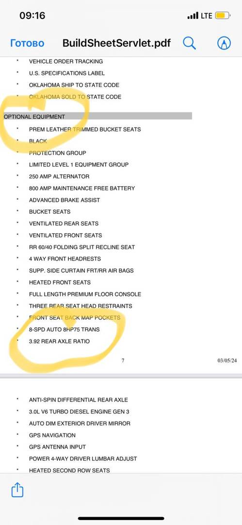

Покажите расшифровку - поищем, если возможно.
Вот
3,92
вроде
под одной маркировкой могут быть разные пары?
Могут, почему нет?
Да, ГП опционально 3.92
тогда в чем разница? Не понимаю
Значит можно купить мост с другой маркировкой но такими парами?
Судя по всему - номер выше это номер корпуса, чулка моста. Потроха внутри моста могут быть разные. Поэтому запчасти нужно подбирать по винномеру и у тех людей, кто в этом шарит.

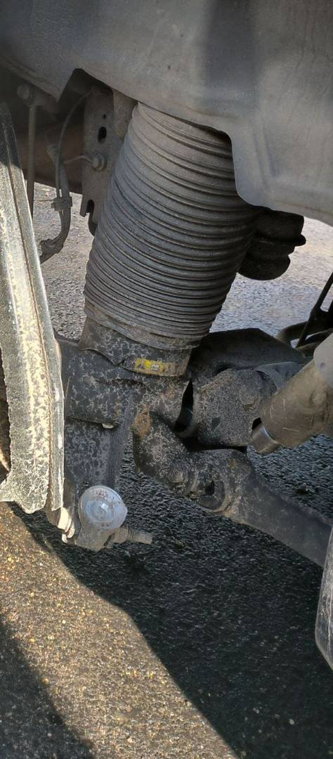

Нужно мост купить, вот в этом и проблема, оторвало чулок на старом
С кем можно проконсультироваться?
На 4 ген и 5ген были 3.21, 3.55 и 3.92
На 1500
Чулок приваривается на место, если вы в Москве, это в принципе решаемо. Либо купить пустой корпус моста с вашим номером и переставить внутренности с вашего, если они уцелели. Нужен специалист по регулировке главной пары и, соответственно, ремкомплект главной пары.
