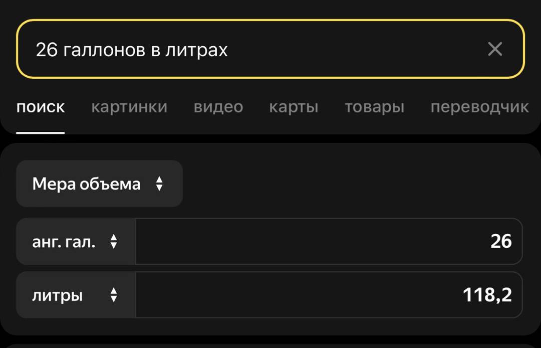

Люди, помогите разобраться с вопросом. У меня на 5ген лимитид 2021г, по расшифровке VIN бак 26 галлонов, то есть порядка 118 литров. Но я никогда на заправке больше 98 литров не заливал, даже когда доезжал с лежащей наглухо стрелкой.
Может ли быть ошибка в описании по Vin и у меня меньше бак? Или стрелка ложится когда в баке еще не колько галлонов топлива?

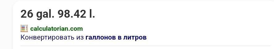

Дмитрий К Люди, помогите разобраться с вопросом. У меня на 5ген лимитид 2021г, по расшифровке VIN бак 26 галлонов, то есть порядка 118 литров. Но я ни…1 американский галлон = 3,8 л. Как вы насчитали 118л?
Пендосы блин, все у них ни как у людей...
Новиков Виктор 1 американский галлон = 3,8 л. Как вы насчитали 118л?Спасибо.

Дмитрий К Спасибо.Есть американский галлон, а есть английский.
Дмитрий Потехин Есть американский галлон, а есть английский.Блин, в английских галлонах, бак более вместительный 😂

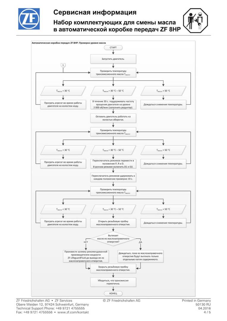

Переслано от Виталий Александрович
Процедура замены масла в АКПП
Виталий Александрович Процедура замены масла в АКПППоследний вопрос. В кабине сидит чувак и заводит двигатель и включает передачи?
Кто-то может помочь разобраться по установке моста. Стоял 68270329АВ есть в наличии и 68270337AB, пары одинаковые. Визуально все одинаково. Можно ли ее поставить болт-он?
Новиков Виктор Последний вопрос. В кабине сидит чувак и заводит двигатель и включает передачи?Да
Новиков Виктор Последний вопрос. В кабине сидит чувак и заводит двигатель и включает передачи?Он же смотрит за температурой и.т.д
Машина была на полном то с заменой масла в редукторах, раздатка, АКПП, тормозные колодки, масло в ДВС и.т.д
Виталий Александрович ДаЭто грубейшее нарушение ТБ.
