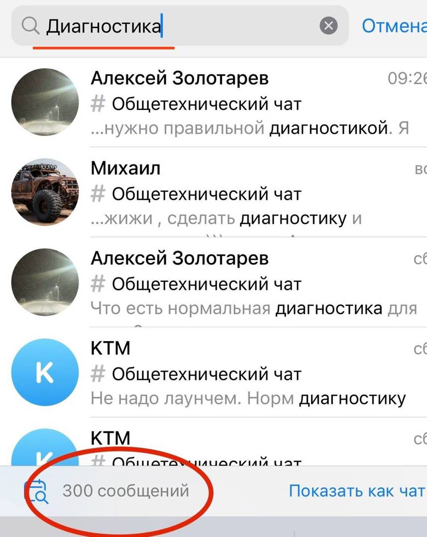

Есть такая опция для интеллектуалов- поиск в чате, таким образом проявляется уважение к тем, кто отвечает по 300 раз одно и тоже
Чувак сказал, что диагностировать нужно правильной диагностикой. Я знаю чем диагностировать, но хотел узнать чем правильно, может я до этого все не так делал. Ответит мне поиск на этот вопрос?

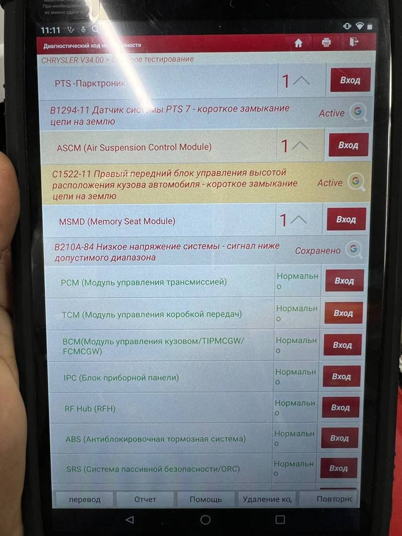

Такая же история, после зимы решил вымыть все днище, раму, ходовую, после этого при проезде через Леж полицейский в любом режиме пневмы, выскакивает ошибка. Самое интересное только передок прыгнул и сразу ошибка на табло выскакивает! И теперь каждый раз после мойки
Так же показал передний правый датчик, но ошибка не активная. Вчера полез на всех датчиках линки вообще не двигаются, все снял почистил, буду ехать сброс делать ошибок

Что за датчик PTS 7 ?
Система MSDM , как вылечить или не обращать внимания ?
Задний парктроник, первый в бампере, если считать справа на лево.
Спасибо ! А не подскажете как найти его артикул ? Каталог запчастей не могу найти на свой

Давно не заходил. Так вопрос в том что поговорить охота или по предмету вопрос? У человека горит ошибка пневмы, надо сбросить ошибки, посмотреть какие они были, посмотреть подкачивает ли компрессор пневму, если да то поднять, брызгать пеной и смотреть баллоны и магистрали. Датчики проверить все. Ну и за эпитетами предлагаю следить. Не на чувака учился
Я думаю, что возможно где-то серьёзно окислен контакт, который работает сопротивлением и садит напругу. Это первое, с чего бы я начал - перетряхнуть кабели и разъёмы.
