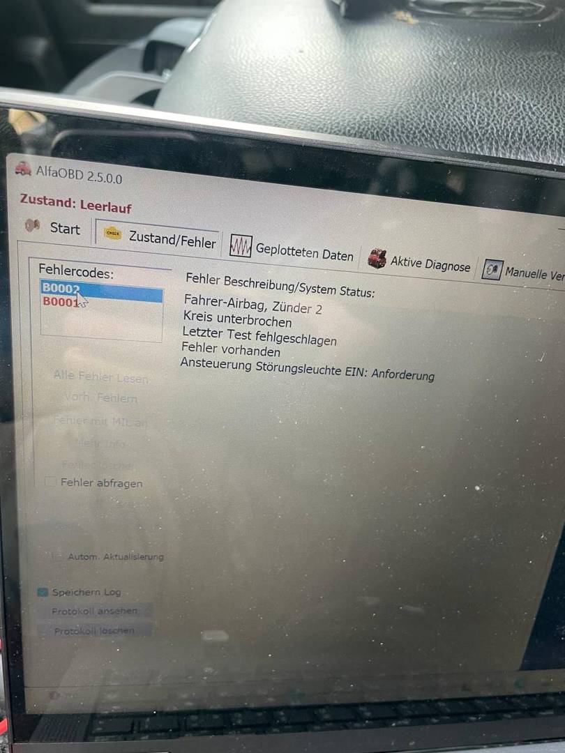

Добрый день, может есть у кого есть схема системы безопасности 4 ген. Горит аирбаг, нужно разобраться почему
Часто достаточно передернуть желтый разьем под сиденьем переднего пассажира
Либо подключить диагностику , там будет видно по какому датчику и где ошибка
Показывает по аирбаг водителя
Тогда надо смотреть улитку в руле ( если подушка не стреляная ) ошибка звучит как "сломан круг"
Кнопки и бибикалка работают ?
Да это работает вот в этом то и дело, если сломано было мне кажется что не работали бы
Там несколько жил
Основной модуль стоит на туннеле между передними сиденьями
Скорее всего шлейф в улитке под рулём.
2 контакта не прозваниваются по ходу он

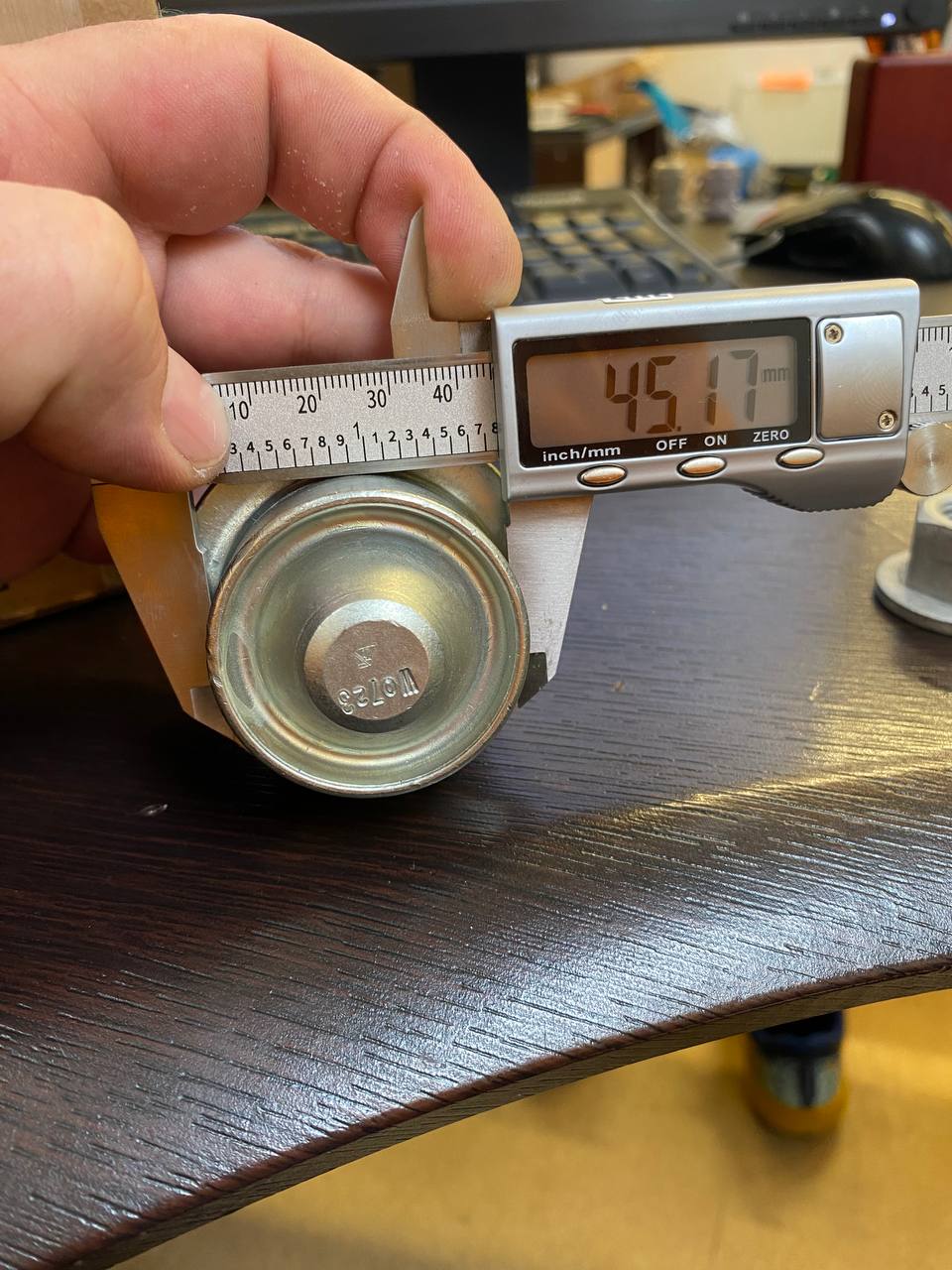

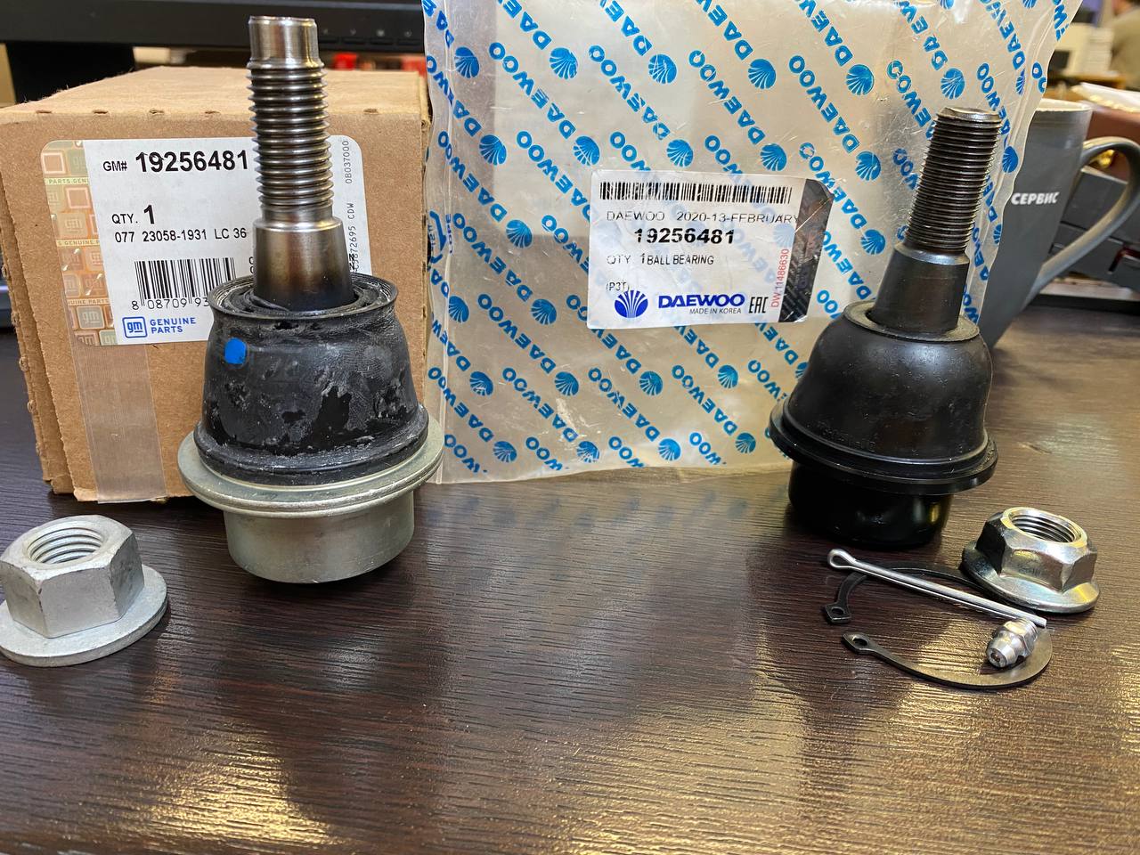

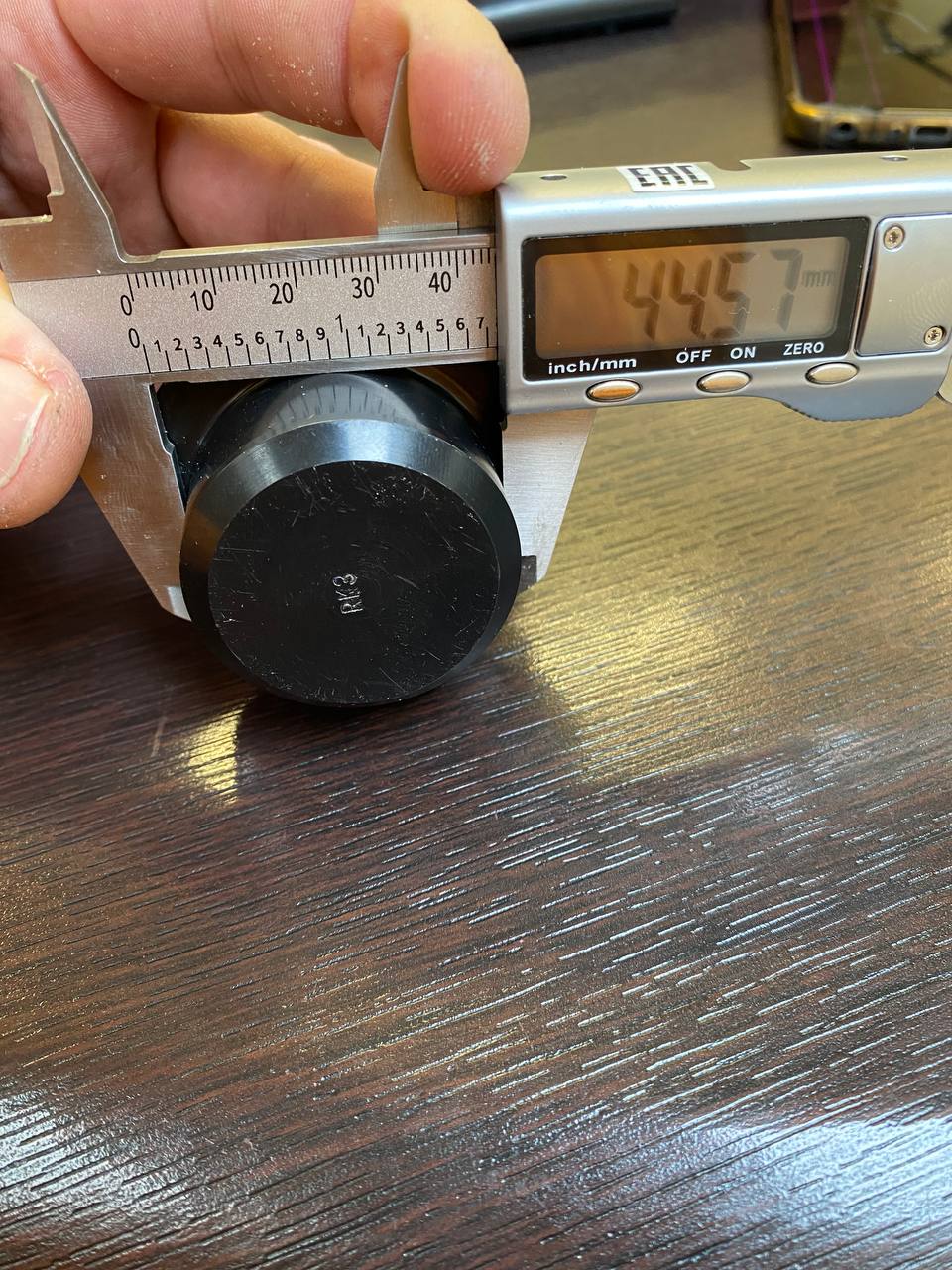

обращаем внимание, когда заказываем нижние шаровые, должен быть GM!!!они под одним артикулом
Это инфа и 5ген касается?☝️
Да
