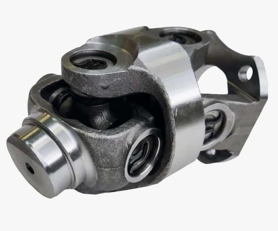

Дмитрий Потехин Боюсь шрус отрыгнёт, в самый не подходящий момент. Усилить узел. Крепче будет. У Вас кардан или шрус на Ram?
На моей практике еще ничего не отрыгивало в подходящий момент. У меня двойной гук стоит и он уже отрыгивал. На самом деле я не уверен, что замена шруса на ДВОЙНОЙ шарнир гука это равнозначная замена. Все же немного разные механизмы.
АТ Александр Терехов 3 марта 2024, 08:47
Вообще, чисто в теории, шрус круче гука. Может просто поискать усиленный?
АТ Александр Терехов 3 марта 2024, 08:50
Дмитрий Потехин А он есть, усиленный? Или всё таки крестовины крепче?
Да как-то в лоб сложно сравнить. Просто если машина в стоке, а делали ее люди не наобум, то шрус должен работать там не на износ, а штатно. Соответственно, если его усилить, то станет только лучше.
Проще купить в запас оригинальный кардан и забыть, думаю это будет экономичнее нежели искать/внедрять двойную крестовину

К у вас в городе есть штук 5 сервисом точно, кто делает карданы. Там простая операция. Сгонять, поговори. Цена вопроса- в 2-3 раза дешевле оригинала, который так де может отрыгнуть
ВД Виктор Доброкотов RDRC 3 марта 2024, 09:21
1.Шрус проживет дольше крестовины
2. Нешприцуемые крестовины ходят дольше шприцуемых.
3. Двойной Гук- гемор не из за крестовин, а из за сальника на шаре между ними и гребаной пружинки в этом шарике.
Есть шрус- не прощелкивайте момент наполнения его смазкой и будет вам щастье.

Виктор Доброкотов RDRC 1.Шрус проживет дольше крестовины 2. Нешприцуемые крестовины ходят дольше шприцуемых. 3. Двойной Гук- гемор не из за крестовин, а из за саль…
Проблема в том, что шруз на переднем кардане не разборный - снять пыльник не возможно, он тупо как то вклеен.

Анатолич В соседней палатке как раз уже куча народу поимел шрус кардана переднего
Патамушта бездумный лифт и никто не учитывает углы работы кардана. Хотя у меня лично штатные выжили непринужденно, а хваленая rzeppa от терафлекса высохла и умерла((( На рэнгах кресты ставят больше по привычке и из-за боязни так же как и здесь скорого выхода из строя. Ну и осовное- этожекрутойтюнингзамногоденех☝️
ВД Виктор Доброкотов RDRC 3 марта 2024, 09:44
Ну и шрусы там появились только в третьем поколении. До этого были кресты, двойные Гуки, слипйоки, мегашорты и вот это вот всё. Синдром гусенка🤷‍♂
