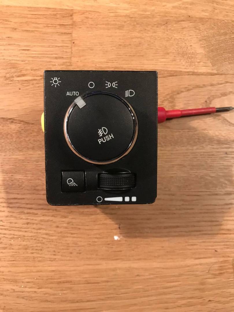

А Александр 28 февраля 2024, 21:24
Подскажите пожалуйста
Внутри переключателя света
Скользящие контакты чем смазать?
ЕВ Евгений Вознесенский 28 февраля 2024, 21:26
Любой не токопроводящей смазкой для контактов , иначе свет будет гореть постоянно пока не отключишь крутилку

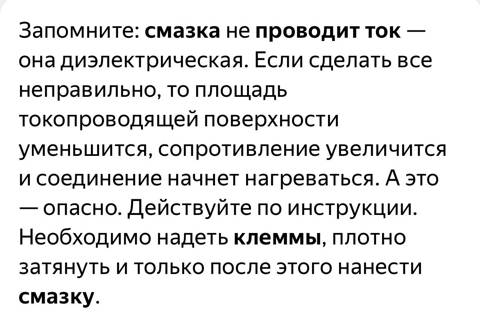

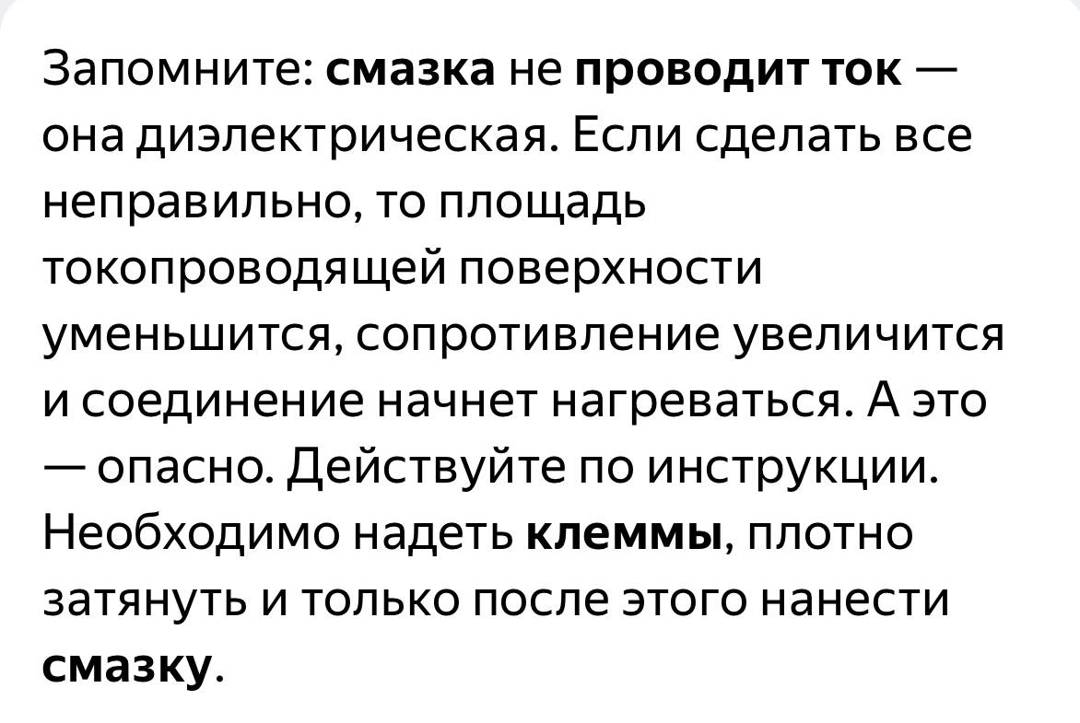

Так какой например?
Смотрю смазки, токопроводящие есть, а чтобы не токопроводящие-не пишут, не могу подобрать ничего
ВД Виктор Доброкотов RDRC 28 февраля 2024, 21:56
Литол банальный.Он тоже не проводит ток
ЕВ Евгений Вознесенский 28 февраля 2024, 23:54
Вроде как наоборот изолирует от утечек

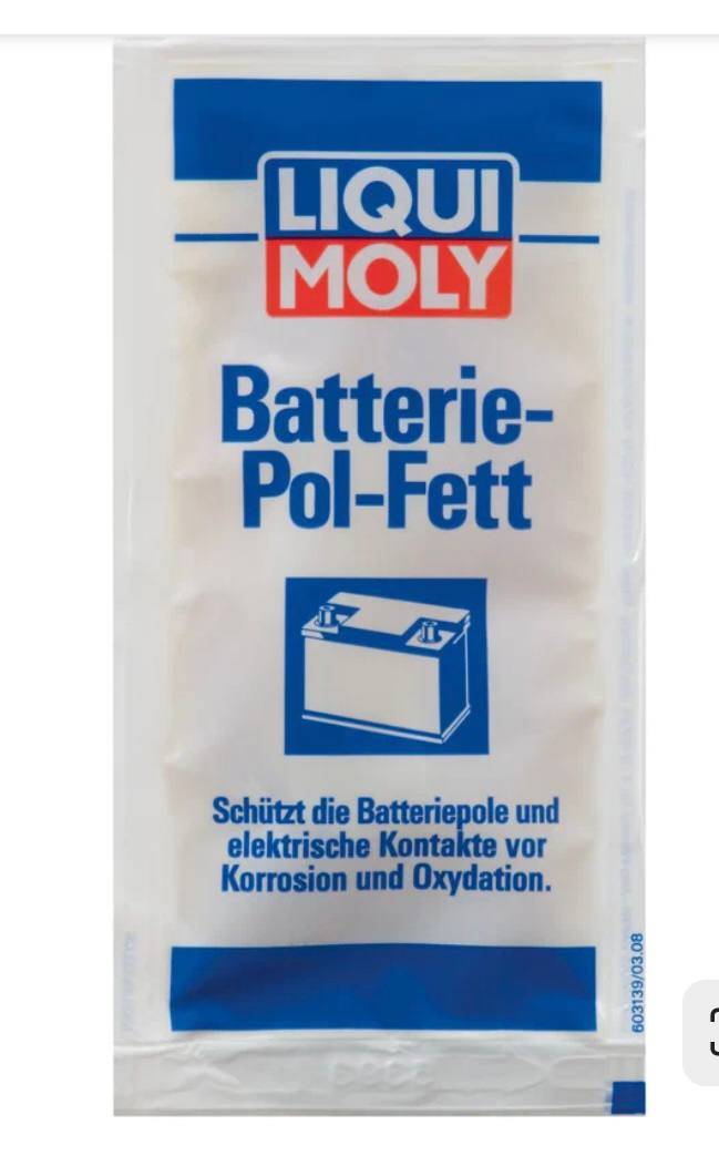

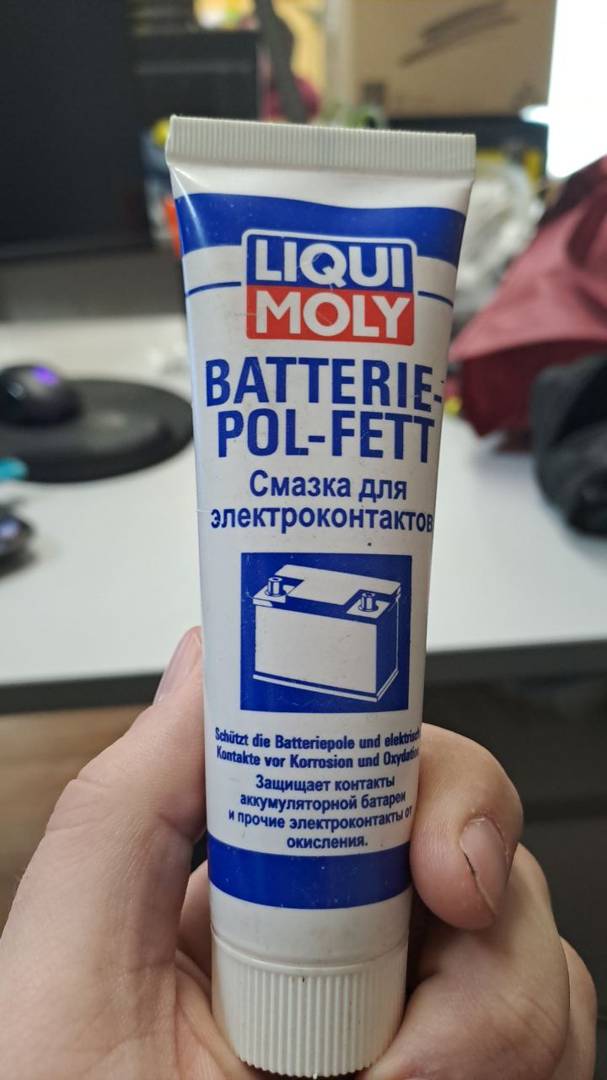

ДП Дмитрий Потехин 29 февраля 2024, 01:13
Белая смазка для контактов у таёты хорошая, нырять можно.
ДП Дмитрий Потехин 29 февраля 2024, 07:37
0888782107 TOYOTA-LEXUS СМАЗКА КОНТАКТОВ. Вот смазка. На 200 Крузерах коса, которая в порогах, гниёт в фишках, для этого есть такая смазка.
