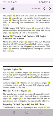

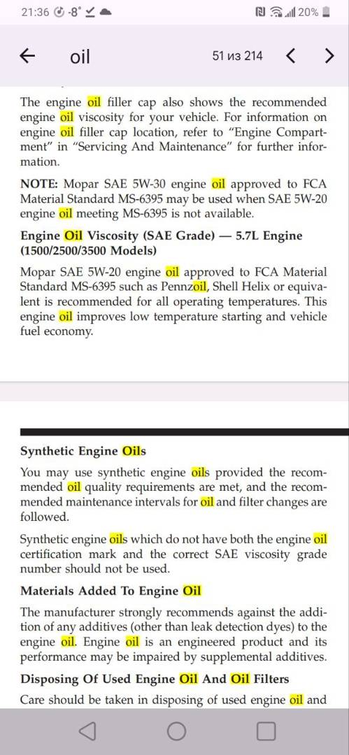

Значит масло ваше не то масло, что на нем написано, об этом уже сказал выше и не я
Ну и.. прочитали? Там четко и по "русски" написанно именно масло фирмы мопар!!!за которое несут ответственность по допуску и вязкости. Ни мобил ни ликви мобил и тд

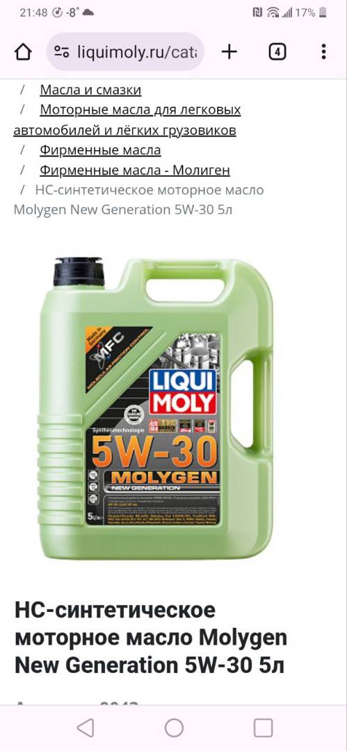

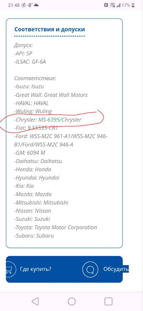

Сергей Теперь какие будут аргументы...и таких миллион
Да блин!!!! Какой же твердый. Стандарт и допуск у крайслер один. Двигателя разные! 2 , 3.3, 4.7, 5.7, 6.2 объёмы и масла предусмотрены для них с разной вязкостью. И их установил крайслер поэтому и допуск они регламентируют...и у 5.7 4 покаление по APL : SL . Для авто с 2018 идёт SР если не ошибаюсь
