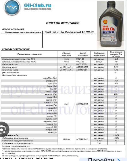

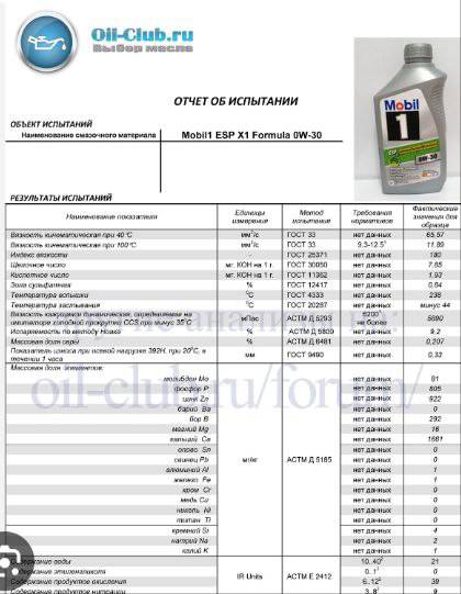

С Сергей 23 ноября 2023, 21:06
Не поленюсь и попробую объяснить, что аксиома с 5в20 полное заблуждение. Мдс начинает работать почти сразу после начала движения. Температура масла даже не 40 далеко и она прекрасно работает. Обратите внимание на вязкость масла при этой температуре
