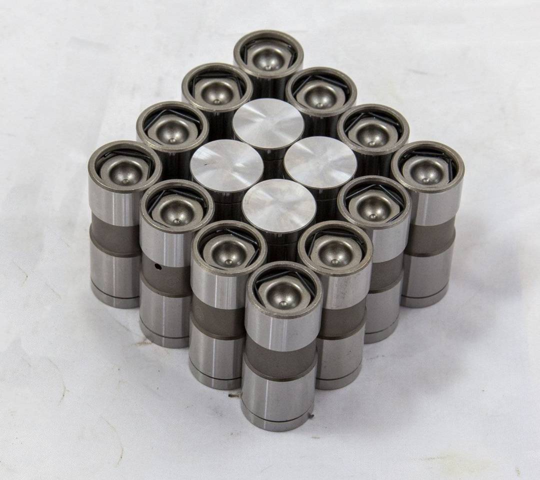

Всем привет, хотел услышать мнение сообщества по возможному решению одной из проблем хеми в узле гидрокомпенсатор-распредвал путем замены игольчатого подшипника ролика на подшипник скольжения (втулка, набор втулок-флянцев...) предполагается получение эффекта избежать заклинивания, а также более внятного диагностирования уровня износа узла. Спасибо

эта идея давно витает в воздухе, да вот только один момент-что делать с маслоканалами и парами трения распред-ролик
А Анатолич 23 ноября 2023, 17:47
Сергей эта идея давно витает в воздухе, да вот только один момент-что делать с маслоканалами и парами трения распред-ролик
По факту, если там заменить игольчатый подшипник на роликовый (увеличить диаметр роликов), то гидрики будут жить.
99% выходов из строя гидриков это именно этот ролик
Анатолич По факту, если там заменить игольчатый подшипник на роликовый (увеличить диаметр роликов), то гидрики будут жить. 99% выходов из строя ги…
А по прикидкам угол атаки профиля кулачка к окружности ролика позволит увеличить его диаметр без смещения фаз?

Мы не знаем, как выглядит смазка, можно было бы и без роликов вовсе
С Сергей 23 ноября 2023, 18:30
Стоят неприлично смешно, тем временем это ренж ровер
С Сергей 23 ноября 2023, 18:37
Я к тому, что не понятно в каком количестве сливается вниз через зазор
С Сергей 23 ноября 2023, 18:38
По идее это объясняет, посему гидрики меняются чаще всего один раз, тк зазор становится больше с выработкой и пробегом и потом давка падает в целом, но масло уже течет ручьем на распредвал между гидриком и стаканом

У меня на 120 т. начался тик....и к 200 т. Уже понял что нужно менять
Я 2 выявил...и 3 на подозрении были. В итоге 2 кассеты поставил новые)
Мсд гидрики разбирал полностью и чистил...в одном во 2 поршеньке была стружка с иголочку 4 мм в блину
А Анатолич 23 ноября 2023, 20:13
Я мотор разобрал весь. С поршнями. Все чисто, даже пыли не было. Стучит 75 тысяч уже. Только на холодную. Пока не поедешь. Потом весь день тишина. Пропусков нет.

Я раз залил ликви моли и чек пришел... слили, 5w20 залил и ушел зараза
А вот на распред валу были как выбоины на 4 кулачках...на кулачке 1 и 2 цилиндра сильно на 3 и на 7. А гидрик, не мсд, разбитый на 5
