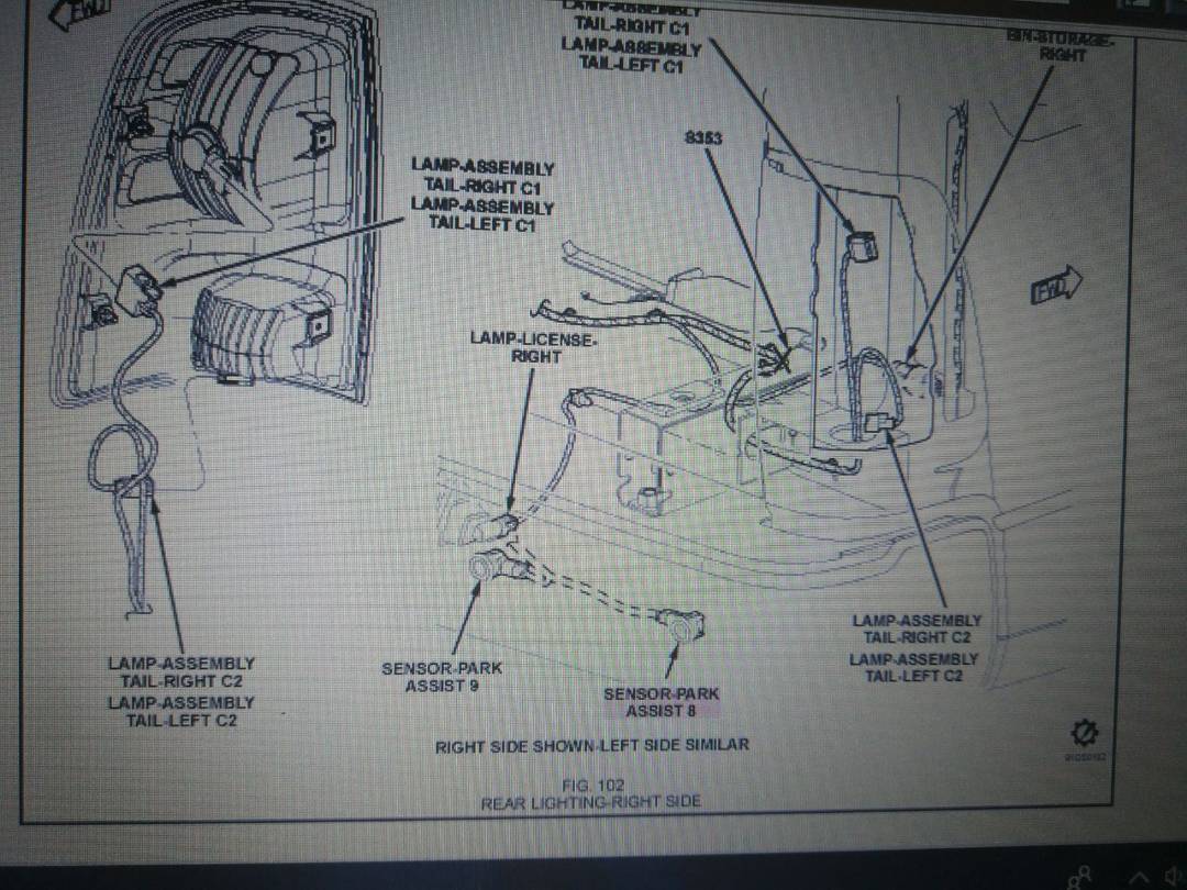

Может быть зеркально все не помню боди сайт с какой стороны
Там он не зеркальный, так что рассмотрю всё. Как определить рабочий датчик без системы?
ЛО Леонид Одноименный 6 августа 2018, 23:26
8 парктроник это правый задний 11 соответственно левый
ЛО Леонид Одноименный 6 августа 2018, 23:28
Взять у кого-нибудь исправный один) как сам датчик не знаю подать 12 вольт на 1-2 пины или 2-3

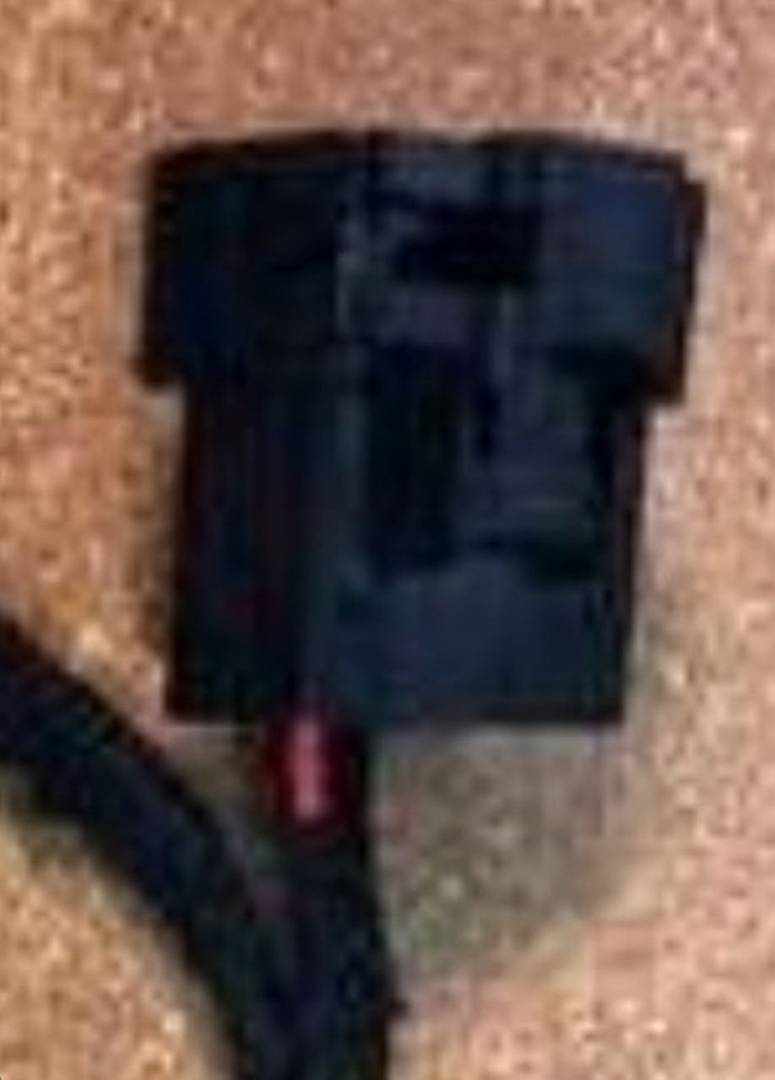

Фишка на датчик для парктроников 2011 год 1500 артикул 31403-3700 Molex
