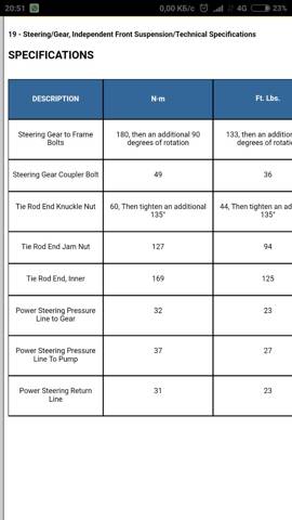

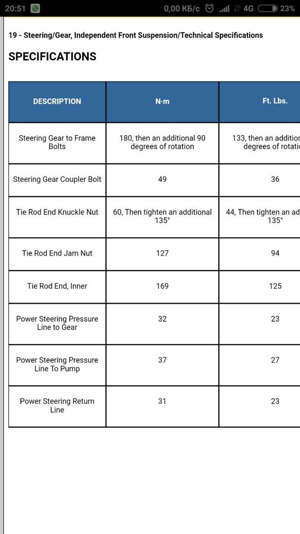

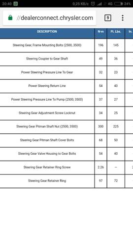

Может кто подсказать момент затяжки болтов рулевой рейки 1500 2011
ЛО Леонид Одноименный 24 августа 2018, 20:35
Через 30-40 минут дома буду посмотрю. Пока так затяни от руки, потом докрутишь.
