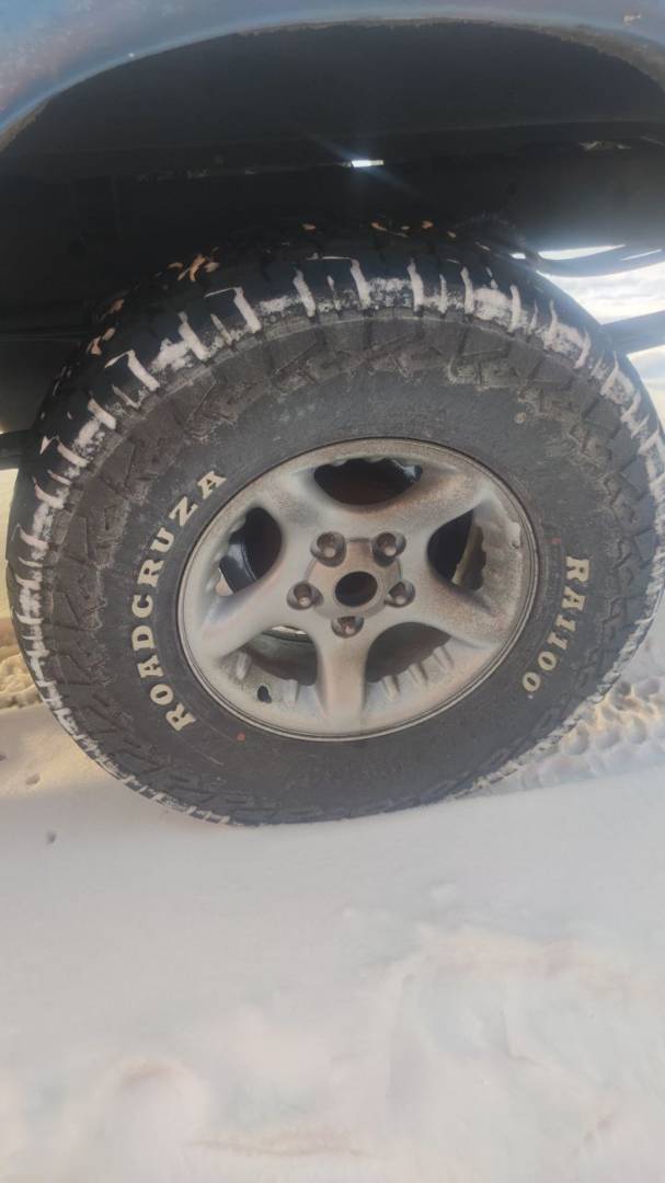

Чёт не густо по R17 с такими параметрами. R16 подойдёт?
Вот типа таких колёс
Мне не нравится текущее количество хрома и выпендрежности. Я хочу комфортный, но все же грузовик
https://m.youtube.com/watch?v=BZC8POeCVGE вот такие колосья хочу
Это r17?
Походу у нас не распространён такой размер. Американская фишка
Продаёшь чтоли?
От УАЗа надо искать штамповку
Встанут с проставочным кольцом вроде
Разболтовка уазья и нивская, но цо не подойдет.

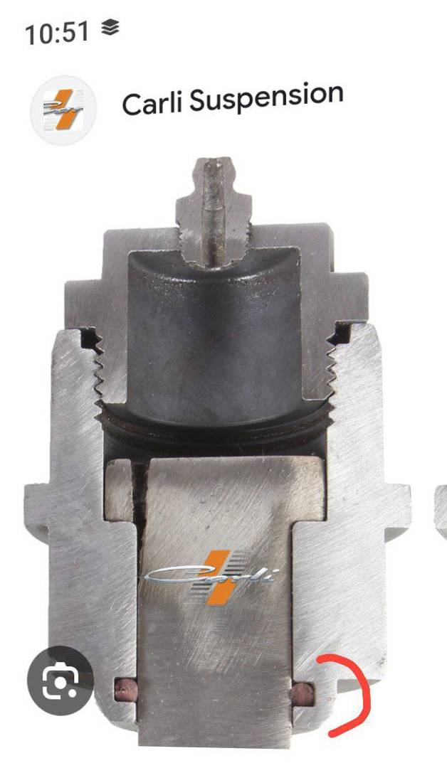

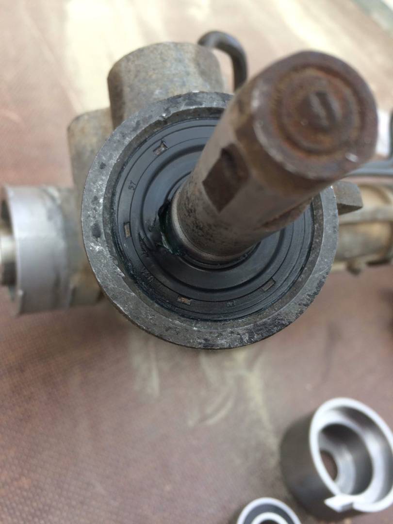

Здравствуйте, подскажите пожалуйста как можно решить эту проблему:
Разбором рейки( ставится изнутри, есть ремонтные комплекты
Конкретно этот сальник можно поменять и без разбора. При условии, что все остальное в порядке
Возможно и так наверное, я всегда был уверен что его только после полного разбора ставят изнутри) возможно заблуждался
Я просто рейку в сборе поменял когда из этого сальника все потекло, хотя он без повреждения
Там хитрого ничего нет, это сальник верхнего червячного вала, судя по картинке
Ну да и таблетка от морпеха на готове)
Нехорошие люди так починили мне рейку. А я как лох подписал все документы на приём из ремонта.
Сегодня буду искать способы войны с криворукими людьми нетрадиционной ориентации.
А её точно чинили или просто помыли?
На сколько я понимаю течь оттуда не должно, червяк в масле не купается. Эта черная хрень больше выполняет функцию пыльника.
