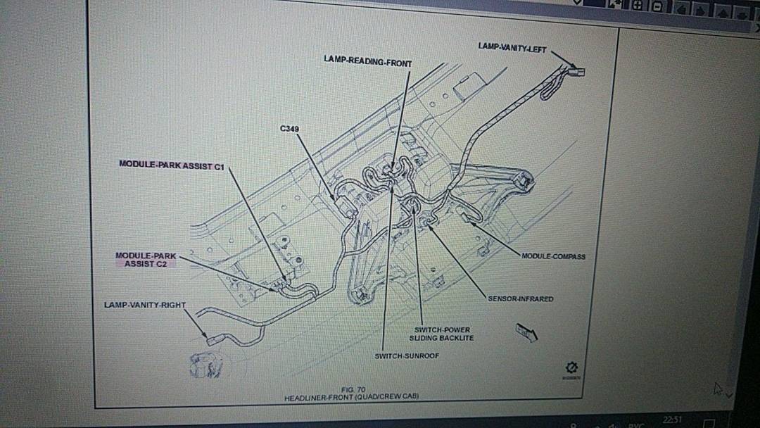

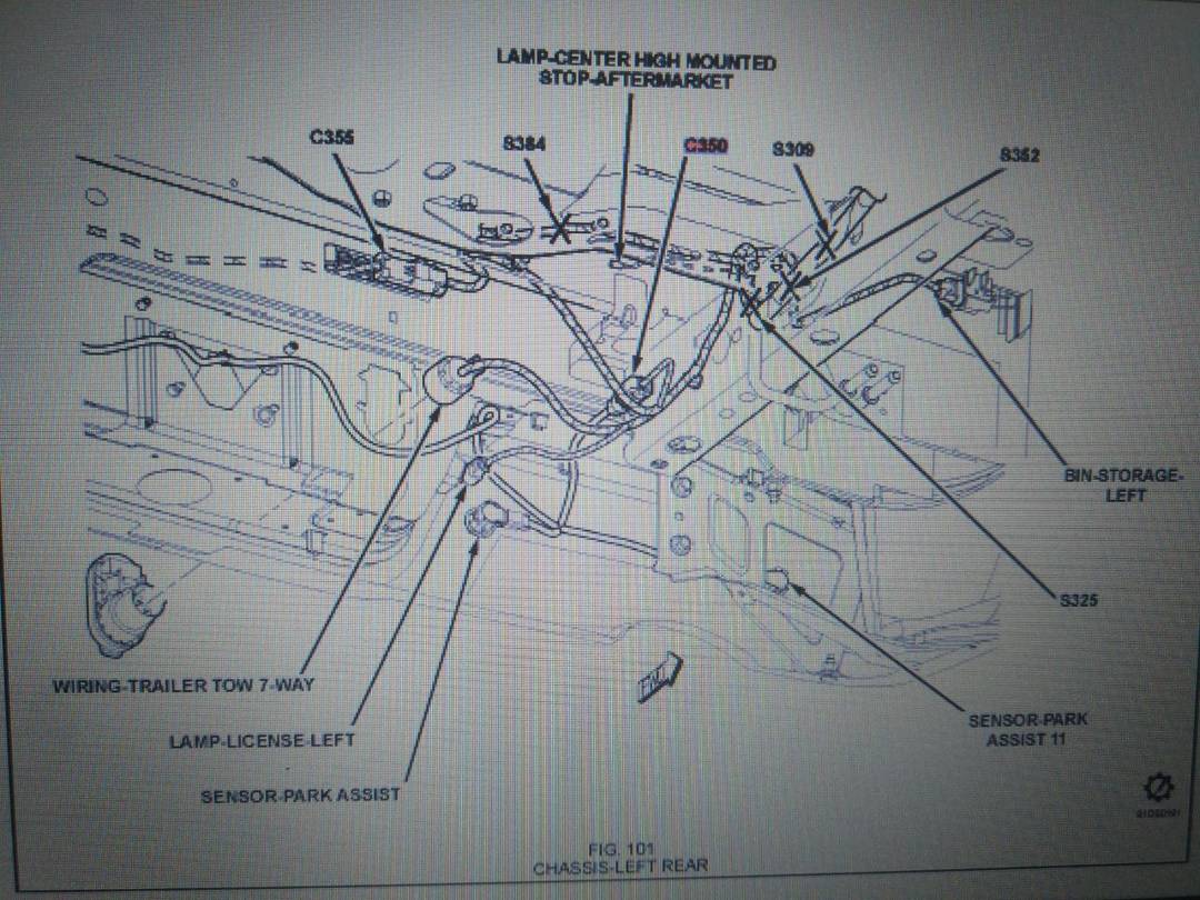

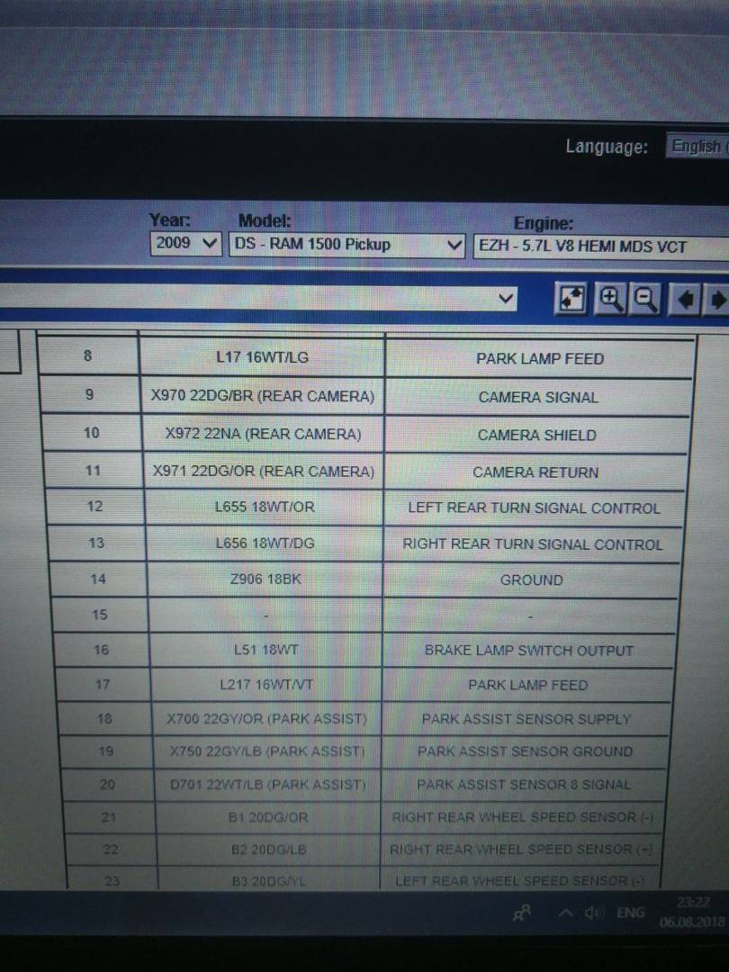

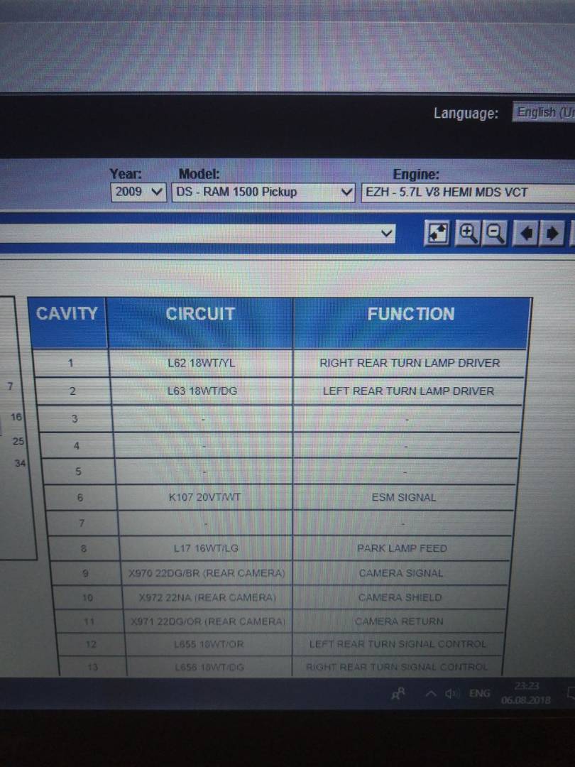

Щас пробую запустить ноут тупит опять(( найду схему попробуем подумать)
И есть возможность заменить фишку на проводке, а то у меня 1 умерла, а 2ая на пути к смерти.

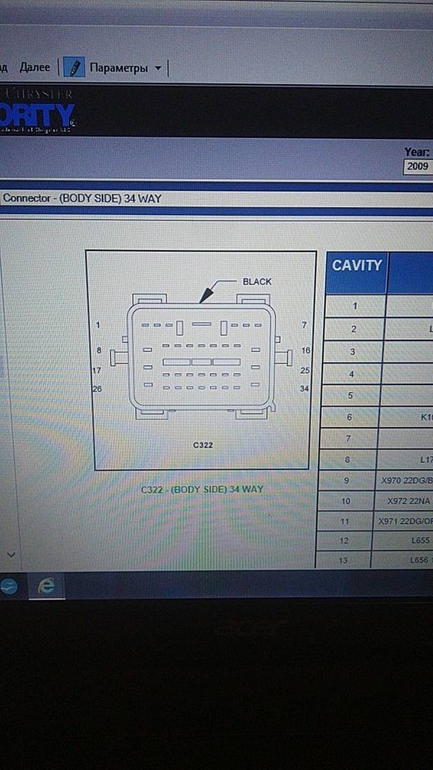

ЛО Леонид Одноименный 6 августа 2018, 22:43
Пока нарыл м47 предохранитель на 10 ампер

КД Константин Даду 6 августа 2018, 22:50

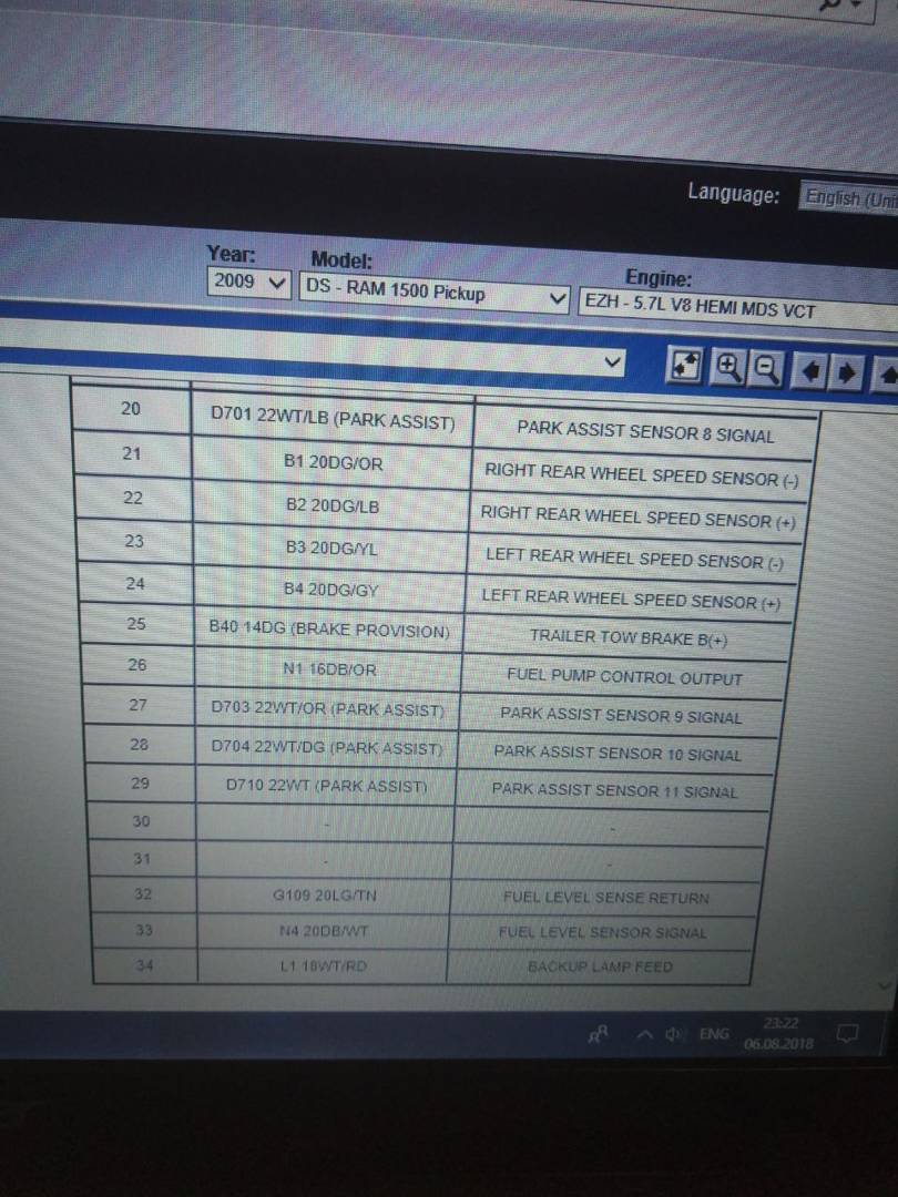

Три провода к каждому датчику, общие плюс минус и отдельно сигнальные. Если надпись Сервис Парк Ассист появляется, значит внешние напряжения, массы и шина к блоку парковки подходят и предохранители не при чем
ЛО Леонид Одноименный 6 августа 2018, 22:51

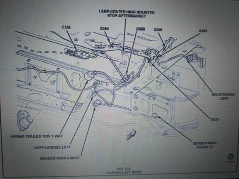

Я так понял модуль на потолке сам спрятан
Константин Даду Три провода к каждому датчику, общие плюс минус и отдельно сигнальные. Если надпись Сервис Парк Ассист появляется, значит внешние напря…
Как проверить проводку от блока до разъема? У меня мозг сломался читать сервисный мануал с 100 раз повторяющимися действиями.
ЛО Леонид Одноименный 6 августа 2018, 23:13

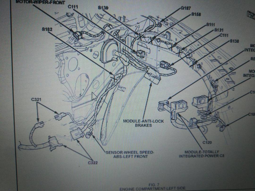

За левым крылом. Надо искать передним. Я как то свой ковырял там было чисто
