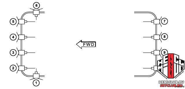

A Всем привет умер какой то задний датчик парковки, может кто подскажет какой, по коду ошибки. 5 ген. В инете нашел только 4ген. И 11й это тип…Могу ошибаться, но по-моему датчики парковки начинают счет с левого переднего по часовой стрелке
Примерно так

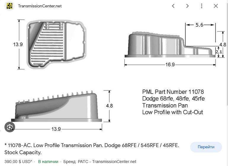

Добрый вечер, Ram 5,7 полная кабина , 2013 год , была вибрация по кузову после скорости выше 100 км / час ,ездил так несколько месяцев после покупки , отвезли машину в кардан сервис , там сказали он требует ремонта , кардан сняли на станции и отдали им в ремонт , они заменили трубу и крестовины , сделали балансировку , проехал 15 км после ремонта , вибрация осталась , треснула акпп в передней части ,масло все на улицу , может ли это быть связанно с ремонтом кардана ?
Кирилл Добрый вечер, Ram 5,7 полная кабина , 2013 год , была вибрация по кузову после скорости выше 100 км / час ,ездил так несколько месяцев после…Может.
Вибрация от кардана это редкость. Чаще всего это болтающиеся вгутренние гранаты на приводах.
Еще следует проверить крепление переднего редуктора
Анатолич Может.
Еще следует проверить крепление передн…Не понимаю просто как коробка могла так лопнуть 🤦♂️
Кирилл Не понимаю просто как коробка могла так лопнуть 🤦♂️У этих коробок корпус слабый. Это мог быть и неболтшой удар, который не заметили.
Да
Ну 15 км по ровной дороге, ударов не было 100%
Кирилл Ну 15 км по ровной дороге, ударов не было 100%Я не экстрасенс. Чем смог 💁♂️
Кирилл Добрый вечер, Ram 5,7 полная кабина , 2013 год , была вибрация по кузову после скорости выше 100 км / час ,ездил так несколько месяцев после…Едем в сервис,. С собой берём раскладной стульчик и термос с бутиками. Садимся в сторонке, не мешаем, но контролируем процесс.
самая первая ссылка говорит что да
Кирилл Добрый вечер, Ram 5,7 полная кабина , 2013 год , была вибрация по кузову после скорости выше 100 км / час ,ездил так несколько месяцев после…История получила продолжение, проверили кардан на балансировке, оказался ровный , мое личное предположение что это проблема с его длинной , есть у кого нибудь мануал с размерами ?
Кирилл История получила продолжение, проверили кардан на балансировке, оказался ровный , мое личное предположение что это проблема с его длинной , …База у машины длинная или короткая?
То что акпп треснула — 90% из-за кардана.
Максим Брест База у машины длинная или короткая?5.7 13 года 99% не лонг
Максим Брест То что акпп треснула — 90% из-за кардана.Только если из-за переднего, и то, если крестовмну закусило
Кирилл История получила продолжение, проверили кардан на балансировке, оказался ровный , мое личное предположение что это проблема с его длинной , …Пришлите фото того кардана (если сохранился то с партномером ) что стоит на машине и вин. Я с большей долей вероятности скажу
Анатолич Только если из-за переднего, и то, если крестовмну закусилоЗаднего
Из-за передних карданов я не встречал лопнувших коробок. А из-за задних полно
Максим Брест Из-за передних карданов я не встречал лопнувших коробок. А из-за задних полноА в чем физика процесса ?
На старых машинах раздатку рвало (где 545 коробка). А а более новых — саму акпп
Анатолич А в чем физика процесса ?Вибрация
Максим Брест ВибрацияКардан проверили же
Он ровный
Это часто случается когда машину при погрузке, например в контейнер,грузят вилочным погрузчиком и мнут или подминают задний кардан. Вмятина даже незначительная дает вибрацию, которая рано или поздно ведет к проблеме
Анатолич Кардан проверили же
Он ровныйМне этой информации мало.
Максим Брест Это часто случается когда машину при погрузке, например в контейнер,грузят вилочным погрузчиком и мнут или подминают задний кардан. Вмятина …На стенде бы это сразу было видно
Анатолич На стенде бы это сразу было видноНет
